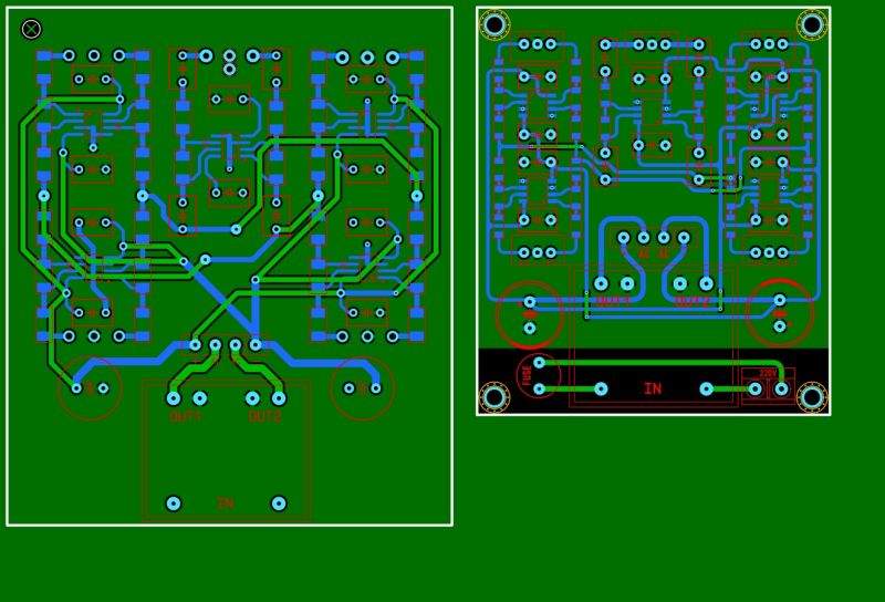

AndreyZZ, Вот так примерно на мой взгляд должна выглядеть плата
Да. Красиво . Видно что у вас хороший опыт. Спасибо. Многое можно перенять, кроме некоторых моментов - т н заморочек начинающего:
По две дорожки между контактами ОУ
Металл отверстие на контакте ОУ на землю ( неинв.вход) я бы вынес, там место есть
И дорожку меж Конт smd резистора тоже не хочется запускать.
Но это всё синдром Лута во мне протестует. Так сразу сложно перестроиться. Тем более с лутом расстаться не получится по любому.
Добавлено after 1 hour 38 minutes 48 seconds:
а вот эти металлизированные отверстия -переходы между слоями какими размерами делать для завода (внеш диаметр и отверстие) ? и если земля автозаливкой то отступ ноль от контакта достаточно чтобы он был ?
Сразу сходу на все вопросы сложновато ответить, но в большинстве случаем есть одно немаловажное условие - где и как будет делаться плата. Если ЛУТ, тогда понятное дело и переходы и диаметры отверстий будут делаться максимально удобными для домашнего изготовления. Если же Вы планируете отправить на завод файлы, тогда надо обязательно изучить требования изготовителя. В основном это минимальный зазор 0,15 мм между дорожками и отверстие минимальное 0.2мм
P.S Файл прицепил,возможно пригодиться

конечно. я заимствую многое из вашей версии. но мне уплотнять нет необходимости из за габаритов панели с разъемами . на ней должны разместиться 6 RCA (3х2) и два миниджека с крутилками . т е примерно 5х10 см минимум.
т е в двух цепях оос надо сделать разрыв для потенциометров и его можно использовать для протаскивания дорожек.
Я же у Вас спрашивал подробности,но Вы к сожалению не ответили. Могли бы накидать версию сразу поитереснее :solder:

четких границ нет.
Это Вы зря так думаете. Если в планах заказ на заводе делать и при этом нет габаритных требований ,тогда есть смысл уплотнять монтаж. Понятное дело,если апгрейд или восстановление и там заренее установлены рамки. Все так лучше купите лишнию детальку в запас,чем переплачивать :))
https://www.rezonit.ru/pcb/serial/ в предварительном калькуляторе резонит разница между 100/100 и 70/70 мм около 10% . это несущественно.
пока не получается оптимизировать лучше чем ваша плата.
Не очень понимаю почему Вы уперлись в Резонит,хотя в Китае заказать платы 100*100 мм стоит 5usd + доставка
