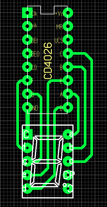

P.S. А 8-ми ножек, типа 1006ВИ1 в библиотеках не оказалось - только 10-и ноги. Наверное, их можно "испортить" (отредактировать)?
И не очень понятно, как различается выбор элементов для слоёв: я для себя, "по бумажке в клеточку" вынужден в голове держать элементы - рисую-то я Проводники! И голова моя уже совсем дырявая...
Плохо смотрели, ВОТ:
Дип 8 ног.PNG [21.78 KiB]
зы.. По мере возможности, я переделываю макросы- ставлю отверстия под выводы- 2,00 или 2,10 сам пятачок и отверстие- 0,8 или 0,7
Добавлено after 12 minutes 41 second:
И не очень понятно, как различается выбор элементов для слоёв: я для себя, "по бумажке в клеточку" вынужден в голове держать элементы - рисую-то я Проводники! ..
Там, где задаётся, с каким слоем вы работаете, есть значок "?", нажимаете- и вам покажут, где какой слой находится-
слои.PNG [19.71 KiB]
Если вы рисуете дорожки для ДИП или выводных деталей "монтаж в отверстие"- то рисуете в слое М2, глядя на дорожки, как бы, "сквозь плату и детали"
Если вы рисуете для СМД монтажа, то рисуете в слое М1, глядя на детали и дорожки сверху.
мой макрос.PNG [43.53 KiB]
