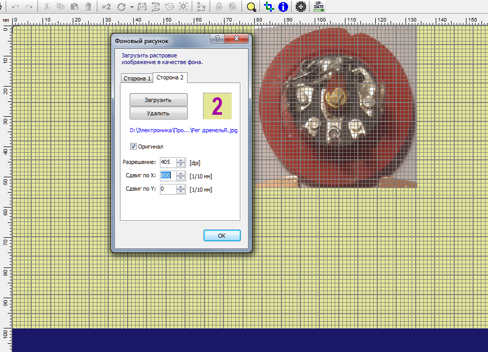

Во всех версиях программы изображение, загружаемое в качестве фона, можно двигать на 1/10 мм, у меня постоянно возникает потребность двигать более точно, ну на на 1/100 мм например, кто как решает данную проблему?

1) Я что-то не могу двигать изображение. Я его ставлю по команде "Сервис" -"Шаблон"... Вы как-то по-другому?
2) Может быть, проще двигать дорожки, одновременно нажимая клавишу "Ctrl"?

Странно, может, это у вас по другому? ВОТ:
Стрелочками "сдвиг по Х" и "Сдвиг по Y" можно двигать шаблон под сеткой, для более- менее точного совпадения дорожек и отверстий.

Понятно. Про тот сдвиг я знаю. Я думал, как-то мышкой непосредственно под своими дорожками и отверстиями можно двигать.
Но я думаю, никто не полезет вглубь программы править такую "проблему".
P.S. Всё же, если выделить весь рисунок, и двигать его, зажав клавишу "Ctrl", не будет ли это решением?

1/10 мм сдвиг стрелками, в окне можно ввести сразу 100,200,300 и т.д.
Не будет. Это "сдвигание шаблона" нужно для того, чтобы максимально совместить картинку и сетку, по которой, в дальнейшем, будут рисоваться дорожки. Правда, непонятно, зачем нужна точность 0,01 мм :dont_know: Видимо, это из той же области, что и "хочу ЛБП 0-100 вольт, 0-100 ампер, и размером с сигаретную пачку"..
Шаблон предназначен для того, чтобы, при КОПИРОВАНИИ платы, знать, как нужно провести дорожки, и всё.
