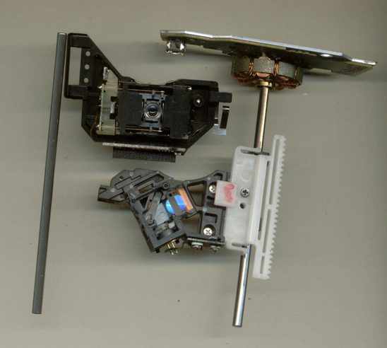

Вот, разгребал залежи хлама, попались на глаза такие интэрэсные узелки от DVD приводов
так и просятся для применения в микроминиатюрных сверлилках в качестве направляющих.

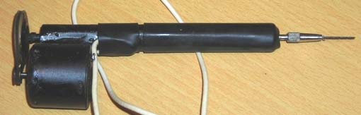

интересный симбиоз :)) Изображение Прямо таки взубоковырялочка :))
Без имени-1.jpg [27.74 KiB]

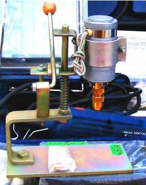

Не могу не поделиться с коллегами фотками, скачанными с интернета на разных форумах , к сожалению авторов не могу вспомнить, если кто знает, подскажите, ну просто очень таллантливые работы
Вот просто брат-близнец моей сверлилке, и, по мой-му даже проще будет (а патрон кажись от дремеля :) )
А вот еще покупная конструкция
Goga_ можешь подсмотреть рычаг подачи для своей гардинной :)) четырехчасовой сверлилки №2 ver3.0 :))) :beer:

saled.jpg [22.3 KiB]
super drill.jpg [31.22 KiB]
