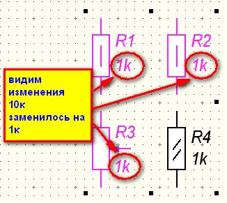

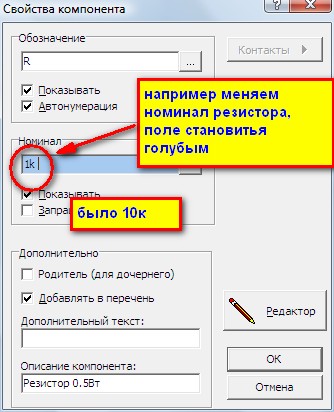

Подскажите, как в splan7 сделать изменение в одном элементе, что бы это применилось ко всем элементам того же типа ?
Я тут почти нарисовал схему, потом смотрю, а резисторы не те поставил, их как ни будь все сразу заменить можно?
А какие изменения необходимо сделать? Именить надписи (номиналы, обозначения) или поменять графическое обозначение?

Ruzik писал(а):
bitnik_57
Да вы сразу ответили бы про все возможные замены, может кому еще пригодится. Я например с splan7 мало знаком, и ответить не могу, но мне тоже интересно.
В программе sPlan у группы элементов возможно изменять следующие свойства:
1. У замкнутых фигур (прямоугольник, овал, полигон и т. д. )
- стиль линии (сплошная, пунктир ...);
- толщину линии контура;
- цвет линии контура;
- менять заливку фигуры.
2. У линий
- толщину линии;
- цвет линии;
- устанавливать стрелки.
3. у комонентов схем
- обозначение;
- номинал;
- включать/выключать различные функции отображения надписей.
Для этого выделите необходимые элементы и двойным щелчком мыши вызовите оконо свойств
Сделайте необходимые изменения и нажмите ОК (например измените номинал радиоэлементов и т. п.)
В окне выберите применить изменения для всех компонентов
Результат замены номинала резистора
Свойства которые вы можете менять для линий и фигур
Заменить одно графическое изображение на другое автоматическим способом не получиться, только ручками!
