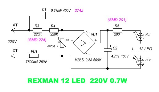

Вот думаю тоже сделать уф-установочку, только диоды наверное буду запитывать от сети через балластный кондёр как в схеме лед-лампочек. И ещё нашёл фото реле времени Изохрон, вот только предел в нём 1-120 сек, надо наверное переделать как то под более длинные выдержки. 8)
LED LAMP.jpg [29.55 KiB]
фото реле времени.jpg [103.53 KiB]
