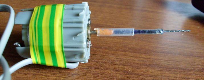

Вчера сам собрал мини-дель... хе-хе! :)
У приятеля откопал сломанный фен, разломал его по полной, но моторчик все ж достал! Потом дело техники: два провода к 15 В блоку питания от старой немецкой Ж/Д. А сверло прицепил двумя стержнями для гелевой и обычной ручки.
Чтоб сверло не било, когда нацеплял его, то грел стержни над свечкой при включенном моторе, а сверло держал между пальцами, но чтоб могло вращаться!
ВОТ ЧТО ВЫШЛО(сверлит на ура):

Делал лет 25 назад, до сих пор работает как "часы"! :))
Блок питания - общий.
