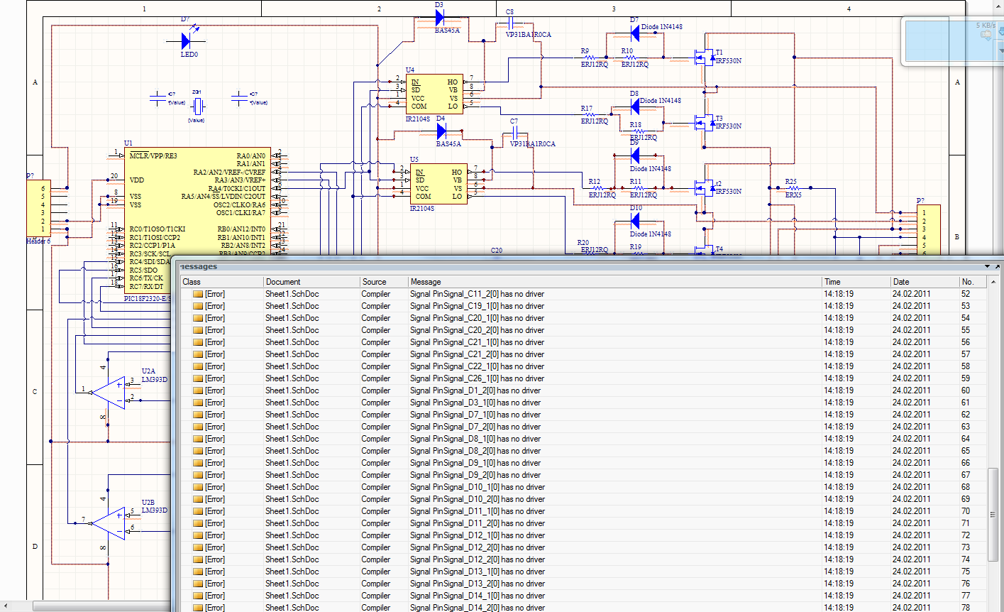

Коты и котята помогите не могу понять в чем проблема :cry:
24.02.png [190.12 KiB]

aam писал(а):
Люди! Ау-ууу!
Я что задал настолько тупой вопрос?
3.9 Вопрос: Как создавать/использовать сниппеты (Snippets)?
Ответ: Выделяете ту часть схемы (платы), которая у вас "повторяется" и выполняете команду Create Snippet from Selected Objects. Помеченный фрагмент сохраняется в специальной директории для Сниппетов, и потом вы его уже можете использовать в любом другом проекте (Панель Snippets).
Ссылка: http://wiki.altium.com/display/ADOH/Snippets
goodspeedmen, такое ощущение, что выводы в воздухе висят.
So4na_Dolka, а это загадка. Буквально вчера вечером импортировал приличных размеров библиотеку, все было путем. Причем импортировал тупо нажимая Далее и даже не смотря, что мне пишет альтиум)
 Заголовок сообщения: Re: Все про "Altium Designer"
СообщениеДобавлено: Ср мар 02, 2011 07:58:57
Рейтинг сообщений: 33
Зарегистрирован: Ср мар 02, 2011 07:47:39
Сообщений: 841
Откуда: Уфа
goodspeedmen, 1) У вас очень много висящих в воздухе выводов, обозначенных как порты ввода/вывода. На оставленный в воздухе пин компилятор ругается. Если не хотите чтоб он ругался, тогда рисуйте компоненты сами и ставьте тип ножки undefigned, либо отключите в компиляторе проверку на не подключенные пины.
2) Многие выводы компонентов находятся вне узлов сетки - это впринципе не страшно и тоже можно отключить.

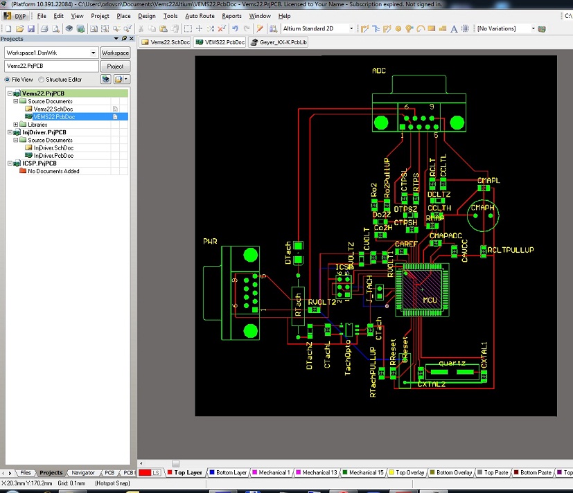

перелезаю с ареса на альтиум - возникла пара туповатых вопросов :)))
1) При обновлении изменений со схемы в pcb жмакнул на кнопку "cross reference" - как и положено подсветилась выбранная сеть, остальная часть платы затемнилась - вопрос как теперь из этого режима выйти? уже пол платы развел в темноте :? ctrl+click на пустое место не помогает
2) Можно как-то перетаскивать уже разведенные компоненты, что-б подключенные проводники тянулись за компонентом? примерно как перетаскивание с зажатым ctrl в режиме схемы?
3) Как посмотреть список ошибок drc? после перемещения компонентов иногда проводнику немного не хватает длинны - получается обрыв - будильник на месте обрыва то он мне рисует, но на крупной плате с мелкими элементами его заметить не всегда просто
4) Можно как-то выбирать уже разведенные проводники целиком и в режиме "от соединения до соединения"? Что-бы удалить например целиком одну сетку (если нажать на нее с зажатым ctrl то сетка выделится но удалится только конкретно выбранный фрагмент) или для удаления куска сети от элемента до элемента
5) Как можно поменять ширину нескольких фрагментов сети? Если выбрать свойства фрагмента то можно указать ширину дорожки, вопрос как это сделать сразу для нескольких фрагментов?
6) Как примерно должно выглядеть правило, запрещающее использование via (переходов) на двухслойных платах (т.е. что-бы переходы осуществлялись только по ногам выводных элементов, а те сети которые не могут в таком варианте автоматически развестись, оставались бы не подключенными?)
спасибо! )
СообщениеДобавлено: Чт мар 10, 2011 20:58:24
Зарегистрирован: Пн ноя 29, 2010 10:13:46
Сообщений: 114
1) попробуйте выбрать по ctrl другой проводник, а потом уже щелкнуть по пустому месту. Но у меня вроде такого ни разу не было
3) Tools(вроде точно Tools) - Design Rule Check
4) Нажимайте с зажатым Shift
5) Выделите нужные проводники и нажмите F11, появится сказочное окошко для работы с группами объектов :)
6) У вас настолько сложные платы, что необходим автотрассировщик?)

СообщениеДобавлено: Чт мар 10, 2011 23:03:25
Сообщений: 841
Откуда: Уфа
1) Щелкайте значок "Снять фильтр"(воронка с крестиком)
2) Вроде бы нельзя, хотя....
6) Это нужно не в правилах, а в настройках автотрассировщика. При вызове его появляется окошко с настройками и стратегиями автотрассировки.
СообщениеДобавлено: Пт мар 11, 2011 08:37:19
Карма: 14
Рейтинг сообщений: 117
Зарегистрирован: Сб фев 20, 2010 14:00:12
Сообщений: 2994
1) Попробуйте нажать Shift+C
СообщениеДобавлено: Пт мар 11, 2011 22:14:23
Зарегистрирован: Пт дек 17, 2010 04:02:19
Сообщений: 108
не помогает
в приложении картинка того, как это выглядит
