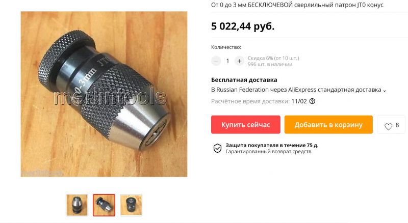

...я насамделе удивляюсь, зачем вообще рассматривать кулачковый патрон в таком нагромождении прецизионности)
:dont_know: Сам удивлён... (с)
На самом деле, соображения такие: под все виды свёрл - цанг не напасёшься. А патрон позволяет зажать ВСЁ. При приемлемом биении.
Я и планирую конус для возможности замены кулачкового патрона на цанговый.
Да вот ещё, по совету друзей (с), попробую дополнительно всё чем-то закрепить от сдёргивания.
Опять же. Дождусь, когда китайцы протрезвеют и захотят общаться. Тогда и спрошу о возможности выполнить сквозное отверстие в патроне.
Цанговые патроны и так со сквозным отверстием делают.
цанга ER уверенно зажимает хвостовики с разбросом в 5 десяток. Для перекрытия всего диапазона ER8 надо всего девять цанг (плюс довольно редкая, но в принципе существующая 5.5мм), ER11 - тринадцать. Не думаю, что прецизионный кулачковый патрон дешевле или сколь-нибудь точнее среднестатического китайского комплекта.

...Не думаю, что прецизионный кулачковый патрон дешевле или сколь-нибудь точнее среднестатического китайского комплекта.
Приблизительно то на то.
Дешманский патрон, с биением 0,15 - значительно дешевле набора цанг =
= где-то 250 - 600 руб, в зависимости от жадности продавца и стоимости доставки:
https://aliexpress.ru/af/drilling-chuck ... ult&page=2
https://tvremonter.ru/patron-na-drel-jt0-konus.html
https://aliexpress.ru/item/32875451550. ... 5606384430
Тот, который вылизывается до биения 0,05, стоит явно поболее набора цанг =
= и ссылки попадаются гораздо реже. Да и по картинке он совсем другой. Но, попадаются как 0,05, так и 0,1. Надо пытать продавана.
https://aliexpress.ru/item/100000752212 ... 0125392366
https://aliexpress.ru/item/32258516324. ... 5965659245
По цанговому патрону - так же... ER8 - ER11 = 500-600 руб.
https://aliexpress.ru/item/100500170067 ... 7212121279
И по-настоящему прецизионные цанги ER8 к нему - 1300-1800руб, где даже биение указано: 0,015 мм. https://aliexpress.ru/item/32965457471. ... 6576602904
Не путать с дешманскими по 800 рублей/набор 10 шт. Выглядят так же, но... Эти (скорее всего) кривые-косые-царапанные. https://aliexpress.ru/item/33016000735. ... 7172545343
у меня бы рука не поднялась сначала разводить себе геморрой с направляющими пазами стола и индивидуальным изготовлением могущего называться прецизионным шпинделя, а потом ставить туда вот это :wink:
самозажимной так и искать, self tightening chuck
я мерил, дешманские бьют в районе двух-трех соток. Сравните с "прецизионным" патроном)
тут еще ситуация такая - тоненькие сверлышки ведь один фиг зажимать в цанги, так что все равно на руках будет патрон с половиной полного набора цанг. Чо б просто не докупить вторую половину и не заморачиваться с кулачковым?

Когда вычислил производителей этих патронов (2 китайца, 1 - немец), посмотрел на заявляемые допуски по биению (особенно у ключевого патрона :shock: ), слегка прифигел, и решил поискать правду на стороне.
Мож, энто только я - такой оппозиционэр...
А все остальные, массово использующие сверлильные патроны, - в адеквате. :roll:
Но... :wink: не нашёл внятного ответа...
пока...
Опять же...
Есть тонкие свёрла с толстыми хвостовиками одного диаметра; а есть - того же диаметра, что и рабочая часть.
Самое мелкое из тех, что с тонким хвостовиком, у меня было 0,4. И до 0,8 с шагом 0,05. Мама приятеля когда-то добыла на 2 МЧЗ. До сих пор ещё остатки этой роскоши бережно в коробочках лежат. Вот с их зажимом в цангах возникли у меня сомнения. Вот именно на этот кейс я глядел, ища по-настоящему прецизионный патрон.
никакие это не прецизионные, такие же как и другие продающиеся "наразвес", только вот продавец пожадничал и ценник налепил повыше.
у таких полный рэндом, могут попасться реально точные, а бывает какая-то дичь
вот прецизионные
https://www.ebay.com/itm/ER11-TECHNIKS- ... 1963867652
вот добротно сделанные цанги, брал их, бой не превышает указанный предел.
https://item.taobao.com/item.htm?id=608757369547
а эти уже , близкие по ттх к техниксу
https://item.taobao.com/item.htm?id=608757681157 с соответствующей ценой
ER8-1 штатно зажимает хвостовики до 0.5, 0.4 в принципе тоже должна схватить.
:shock:
Я.... не уверен, в случае ER8-1...
Уж слишком маленький запас во всех проточках.
0,7 - таки да.
0,5 - скорее всего криво-косо.
Но 0,4 - уже за пределами возможного.
Оно и в патроне-то зажималось не очень. Правда, патрон был советский, а-ля "дешманский" 0,3-4мм. Мож в забугорных самозажимных 30мкм будет получше?
На МЧЗ-2 для этого ручные сверлилки со своими цангами были.
