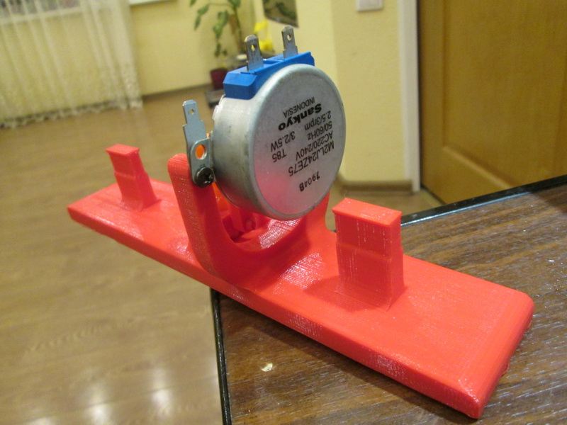

Сделал вот такой механизм покачивания платы. Ход 12 мм. Работает, но немного еще сыроват. Допилить малость надо. Внутренний квадрат надо переделать, немного его перекашивает в разные стороны, сделаю еще торцевые упоры. Это получается крышка загрузочного лотка. Мотор 2 об.мин. Внизу на штоке сальник, шток регулируется как хочешь.
Зачем ты запариваешься с качалкой? Там время травления порядка 1,5-2 мин )) Можно и рукой покачать
Да пусть будет. Моторчик без дела уж года 3 если не больше, как валяется. Пусть покачивает. Если есть такая возможность сделать, почему нет?

Ну как бы допилил механизм, нормально работает. Только после печати нужно малость надфилем и наждачкой поработать. Теперь как будет свободное время, буду делать сам лоток.

Мне кажется, что медленно работает подъем-опускание платы. Или нормально?
А зачем быстрее? У меня был мотор 2 об.мин., его и использовал. Это нужно только что бы не допустить "полосатости". Вполне достаточно.

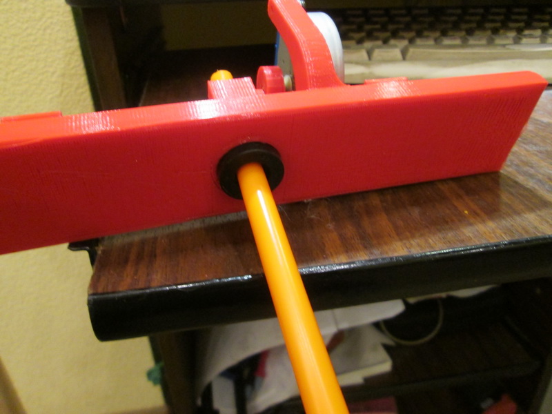

Ездил в Мурманск, купил нерж. крепеж. Ну и доделал и собрал загрузочный лоток. Длина проема получилась 215 мм. Плату за счет круглого штока, можно внутри крутить, разворачивать как хочешь. На крайняк, уж если будет слишком большая плата, ее можно и без лотка повесить через крышку. Осталось сделать хорошую прищепку, и ждать...ждать Али экспреса.

Зачетно получается. Ждем первого включения. Я тоже с Али завис, 2 месяца уже
