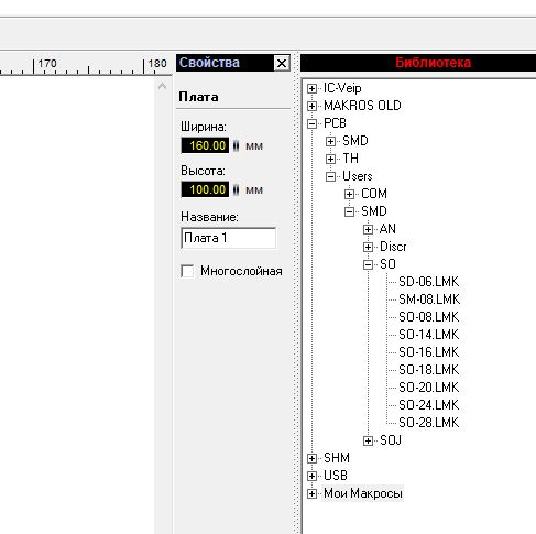

Нафига вам 100500 элементов, созданных незнамо кем, незнамо когда, и которые на 99% отличаются от вам нужных?
P.S. Точнее, в программную папку "Макрос" поместите небольшой минимум, необходимый вам. Всё остальное оттуда уберите в какую-нибудь другую папку.И будет вам счастье. Повторюсь: отдельной программы для работы с макросами от SL, не существует.
А кто мешает иметь в папке "MAKROS" иметь несколько папок с макросами?
Папки можно обозвать так, чтобы было понятно, что там находится. К тому же, появляются собственные макросы, которые нужны "для себя, любимого"..

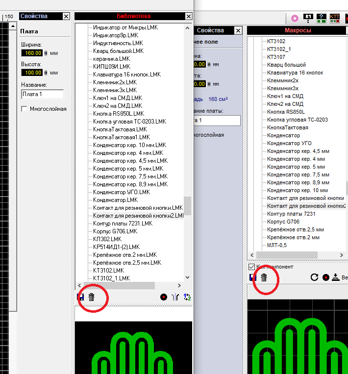

ART_ME писал(а):
удаление макросов из спринта невозможно. А вне спринта макросы посмотреть нельзя.
Отсюда и вопрос о софте по обработке библиотек макросов.
angren68 писал(а):
Но мне стало интересно: Как так невозможно удаление макросов?
:dont_know:
И я про то же..
ВОТ:
Выбираете макрос, в окошке просмотра видите макрос, нажимаете на корзину, и макрос удалён. :dont_know:
СнимокSL5и6.PNG [68.63 KiB]

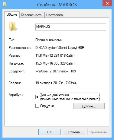

у меня в папке макросы только те которыми пользуюсь постоянно...на моем старом железе загрузка секунды 2...точно так же и на компе с ХП...потому как спринт абсолютно идентичен...хотя на Хрюше производительность компа еще слабее (старая мат плата)
12-09-2023_09-05-42.jpg [113.4 KiB]
12-09-2023_09-03-10.jpg [42.73 KiB]

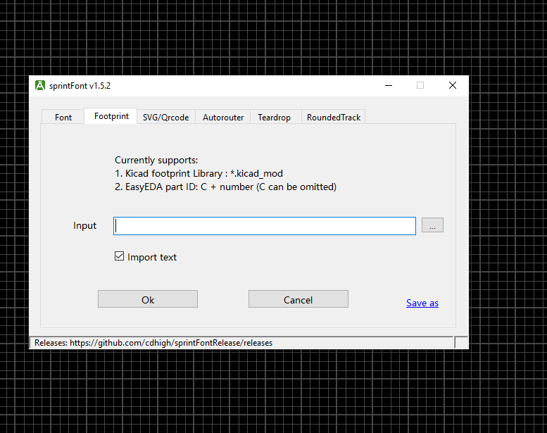

библиотеками делитесь пожалуйста !
а я в спринт сейчас стараюсь через плагин таскать элементы - и размеры и маска, всё как надо
разные проекты
 Заголовок сообщения: Re: ВСЁ про Sprint Layout
СообщениеДобавлено: Пн дек 11, 2023 19:50:25
Рейтинг сообщений: 60
Зарегистрирован: Сб окт 29, 2011 19:48:52
Сообщений: 169
Можно подробнее, что за плагин, как таскать?

изображение_2023-12-12_160545348.png [16.97 KiB]
отсюда код берём элемента https://www.lcsc.com
и вуаля
изображение_2023-12-12_160937937.png [5.41 KiB]
