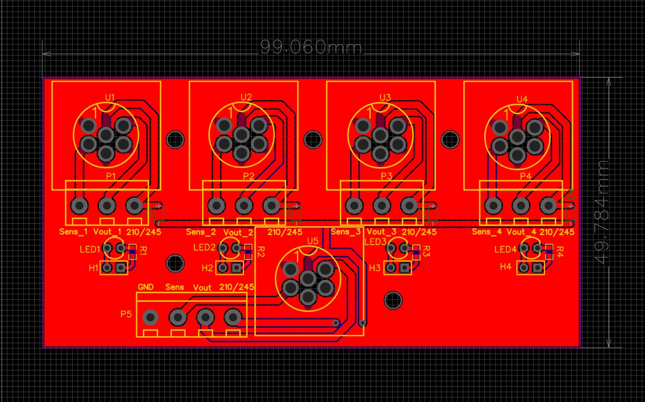

Подскажите в программе этой и других разводчиках плат можно ли сделать как-нибудь фигурное отверстие а-ля груша/капля или например типа "бабочки".
Как на рисунке.
Добавлено after 4 minutes 16 seconds:
нужно сделать платку с разъёмами для станции JBC и вот чёт подзадолбался подгонять заказывать платки и потом почучается,что не сходится отверстие в плате с пинами разъёма...а данных разъёма с параметрами нет....чтоб точно отрисовать его в макросе в Спринте или в той же Изииде.
Добавлено after 1 minute 43 seconds:
сам разъём вот этот
https://aliexpress.ru/item/1005001699699232.html

СпойлерПодскажите в программе этой и других разводчиках плат можно ли сделать как-нибудь фигурное отверстие а-ля груша/капля или например типа "бабочки".
Как на рисунке.
сам разъём вот этот
Желание помочь есть. Нет понимания проблемы. Честно. Какие "отверстия" в виде бабочки? Вырезы в плате? Вы потом будете соединять "свои" выводы с площадками проводками, или как? В контурном слое не получается нарисовать так, чтобы понял производитель? Вопросов больше, чем ответов/советов. Но это по моему мнению. Конечно же, могу ошибаться.

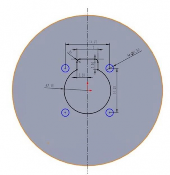

А это разве не оно?

Если вы подсоединять будете проводками, то зачем вам "капельные " вырезы? Делайте большое отверстие сразу под весь разъём, крепёжные отверстия на чертеже есть. Делайте пады на плате, и к ним проводками от разъёма подсоединяйтесь. Абсолютной универсальности вдобавок добьётесь.

Подскажите
Как вариант, как-то так.
Проглядел, что ещё и размеры нужны. Думал сами капли не знаете как сделать.

angren68,
Сами разъёмы будут впаиваться вот в такую плату.
Добавлено after 4 minutes 14 seconds:
Поэтому если два центральных отверстия можно фрезернуть по вертикали,например.
То уже боковые нужно фрезировать фигурно,в виде капли .Чтоб сами отверстия имели форму капли.И пины при этом имели возможность в них ходить.
Чуть позже приложу фото разъёма как он сделан в оригинальной станции.
Добавлено after 5 minutes 20 seconds:
Я понимаю что это мозгоклюйство,но так как нет данных самого разъёма по пинам хотя бы,то приходится извращаться...

angren68,
Понятно, что мой совет не подходит. Но вот эта ваше построение фразы
подразумевает, что разъём у вас есть... Если его нет, как можно понять, что он не подходит? А если в наличии, то почему бы не сделать замеры?..

Проблема не в спринте - существует ТРИ вида расположения выводов. Они хорошо опознаются по фото. Надо перед покупкой смотреть.
