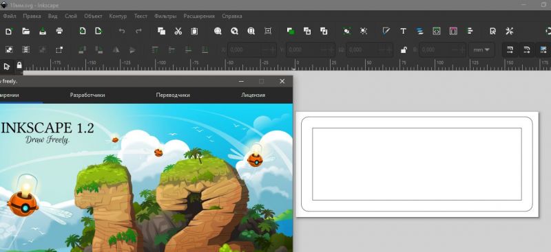

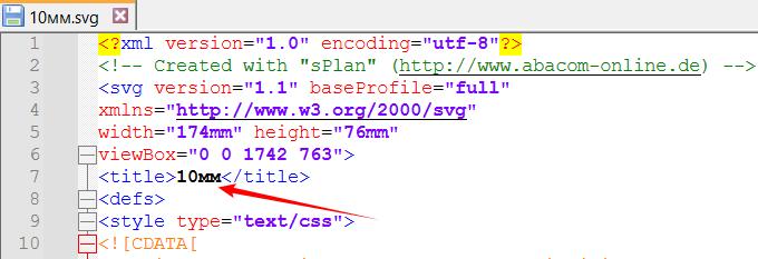

У меня проблема, подскажите, не могу экспортировать старый чертёж (12, 2023г) в SVG. Убрал размеры, правка- выбрать всё- файл- экспорт- SVG- выбранные элементы. Создаётся файл (e), открываю пусто. Пробовал и весь лист и выбранный элемент. Но если рисую для пробы новый чертёж, всё экспортируется.

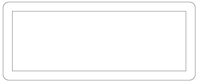

Чертёж простой, одна из деталей. Хочу отдать на лазерную резку.
Такой проще заново нарисовать, чем пытаться восстановить... :beer:
Или там ещё куча всего есть? Народ то хотел посмотреть не скриншот, а сам файлик.

P.S. Попробовал ваш файл преобразовать в svg. Преобразованный файл я открывал в программе inkscape.
Всё отлично открылось, без замечаний. Я не могу предположить, где у вас и что стряслось, но у меня всё получается с вашим файлом.

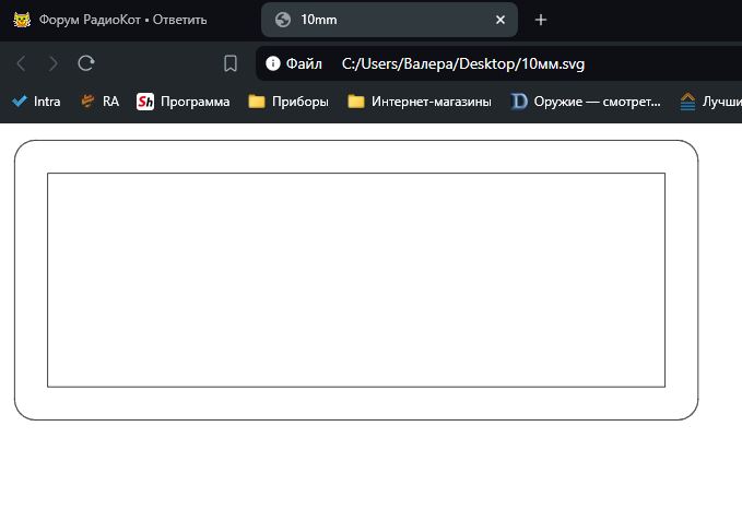

Коллеги, все очень просто.
У меня не установлена специальная программа для просмотра файлов SVG, поэтому по умолчанию они открываются в браузере.

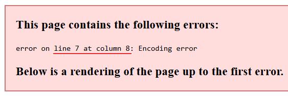

Экспортировал Ваш файл и при его открытии браузер EDGE выдает следующее:

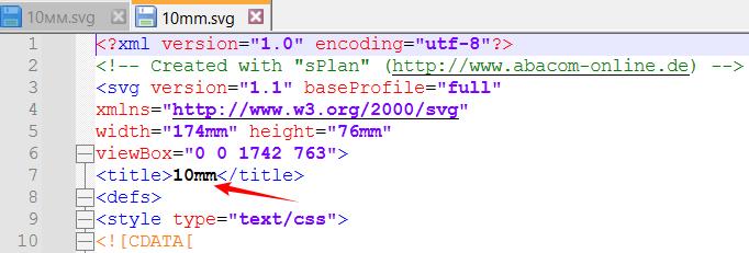

Открываем файл в Notepad++ (можно и просто в Блокноте) и видим в 7-й строке:
Так что просто не используйте при экспорте в имени файла русские буквы.
Можно экспортировать заново, с учетом этого требования, а можно прямо в блокноте заменить "абракадабру" на "mm" и файл нормально откроется:
Удачи!
Попробовал ваш метод. Огромное спасибо за вклад в мою копилку знаний. Действительно, браузер не смог распознать данный вариант без перевода мм в mm. После изменения этих буковок всё открылось. Но добавлю - по пути к файлу есть и русскоязычные названия папок. Но всё открылось. Хватило только изменения этих буковок в самом файле. Даже имя файла не менял.
И ещё... У меня не было "кракозяблов". Были честные русские буквы, но при таком раскладе браузер файл не видел, также ошибку выдавал, пока не изменил на английские.
Строка <title> </title> создается в файле при экспорте и содержит заданное имя файла. Информации о пути к файлу в нем нет, поэтому путь может любым, в т. ч. и с русскими буквами.
Если Вы измените имя файла после экспорта (на латинские символы), он все равно не откроется, т. к. строка <title> </title> в теле файла при этом не изменится.
Так что или править "ручками", или заново экспортировать с латинским именем.

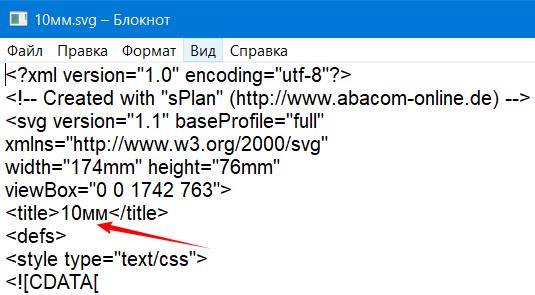

Это потому, что у меня Notepad++ первоначально открыл файл в кодировке UTF-8, поскольку она явно указана в теле файла.
Если выбрать кодировку ANSI, то тоже будут "честные русские буквы".
Блокнот сразу открывает файл в кодировке ANSI:
