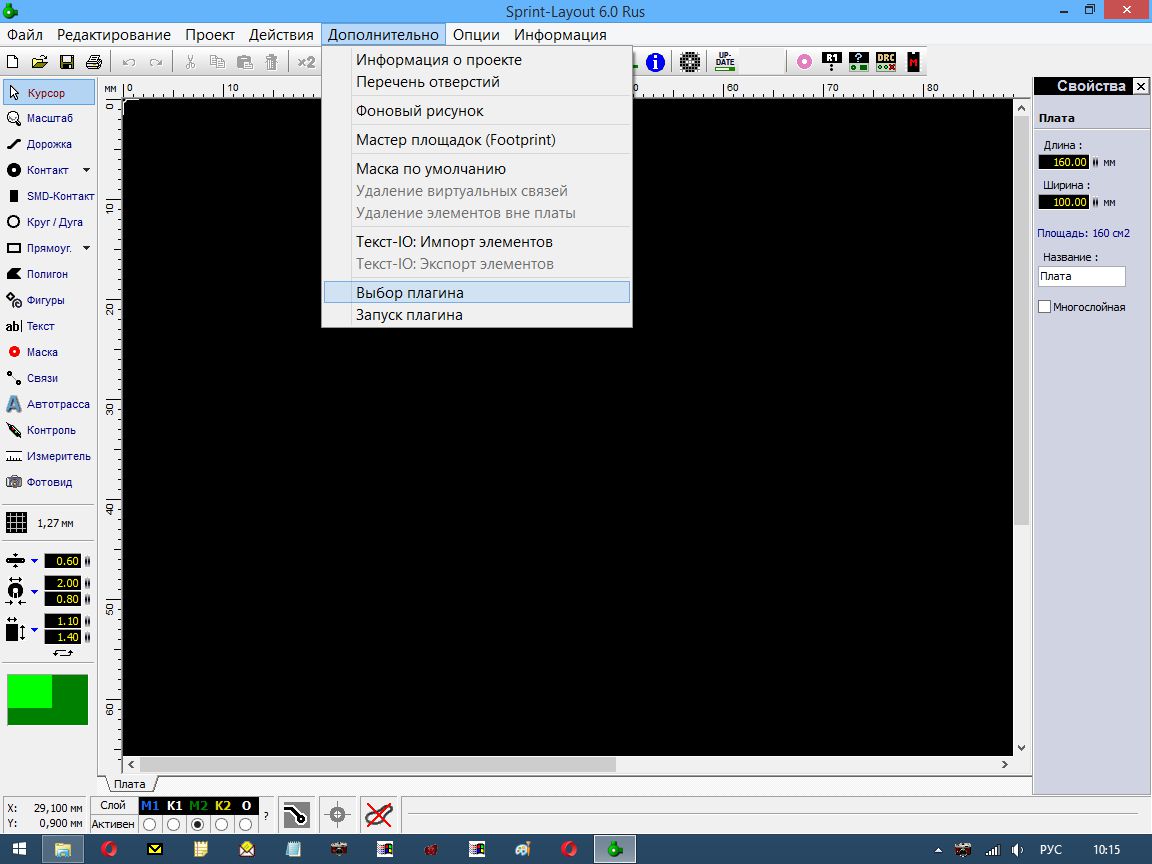

Men1, Поделись своим Sprint-Layout. Почему-то у меня не получается установить плагин, или версия программы не та, или я тупой.

Импорт посадочного места из Kicad/EasyEDA - если по русски ?
К примеру, нужна деталюшка, которой в вашей библиотеке нет, а самому его создавать по каким-то причинам в лом.
Заходите на snapeda.com и набираете название этой деталюшки в поиске. Смотрите список результатов и выбираете подходящее. Скачиваете footprint (если он есть) в формате kicad и импортируете с помощью этого плагина в Вашу плату, сохранив в библиотеку, если надо.

67Nikolai
Ну установить плагин просто....Скачиваем архив....распаковываем...Ложим папку с плагином в папку Спринта...Запускаем спринт....Жмякаем меню *Дополлнительно*.....выбираем экзешник плагина...жмякаем ОК.
Жмякаем меню *Дополлнительно* Запускаем плагин...все...На некоторых сборках винды может не запустится....нужны какие то библиотеки...(у меня на одном из компов не запустился...на втором все нормуль) На ХП тоже не захотел работать....Что касается моей версии перевода.....некогда было взломать и русифицировать крайнюю версию ....а старую версию как то выкладывать не комильфо.....Потерпите некоторое время...сделаю перевод крайней версии....поделюсь с Вами....

Men1, У меня не появляется пункт меню - Дополнительно.
Всё же думаю что версия программы не соответствует, у меня 2017
В старых версиях нет поддержки плагинов. Ссылка на крайнюю с поддержкой тут на 379 странице еще с лета лежит.

U0U, нашёл поставил плагин, работает, НО все русские тексты превратились в точки. И сделать новый текст кириллицей не возможно.
При помощи плагина писать кириллицей можно, но редактировать как?
