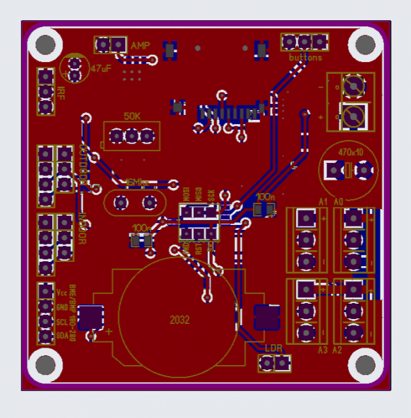

как в спринте края платы скруглить и чтобы на производстве могли это сделать ?
и как вы контур платы делаете а то у меня почему то два контура получается и спрашивают по какому контуру делать

jn79, контур делается на белом слое (O). Рисуете линиями (Track), а углы окружностями (Circle), указывая диаметр и параметры отсечения.

что не так делаю ?

что не так делаю ?
Вроде бы всё правильно. Попробуйте такой вариант: Здесь я сгруппировал ваш контур платы. Не знаю, поможет ли...

Группировка помогла ! Отображаться нормально стало Изображение
в 3D Online Gerber Viewer (сервис jlcpcb) как надо показывает !
но в Layers (сервис jlcpcb) уголки видно также

Ну комментируйте, пожалуйста, попонятнее для тех, кто не сидит рядом с вами. Я вот ничего не понял из ваших комментариев. Скриншоты не несут НИКАКОЙ информации, кроме внешнего вида.

Под контуром лежат дороги с атрибутом "Вырезать на общей шине".
Для наглядности контур убрал, одну дорогу выделил.
Производство не любит резать по дорогам.

Ну так по образцу Dimansion делал, у него нормально изготавливали потом на производстве.

jn79, посмотрел ваш файл из архива. На мой взгляд всё правильно сделано. Может вы в гербер экспортнули некорректно? Ваша плата выглядит после экспорта в гербер как на скриншоте ниже. Можете рабочее поле делать любым размером (не прилеплять границы платы к границам рабочего поля), при экспорте в гербер всё лишнее отсечётся.

уже в производство отправил, настройки как у вас сделал !
контурный слой должен сгруппированный быть, тогда нормально отображает на jlcpcb
теперь в просмотрщике вижу свои платы в 3D красивые (без настройки ужас что было, серое все без дорожек... так и отправлял )
выгружал всегда в гербер как есть, расширения не менял а теперь совсем другое дело !
Возможно и так, но думается, что это особенность их браузерного просмоторщика. Их инженер на нормальном софте на производстве сделает всё и без объединения.
Кстати, контур платы, на сколько я понял из экспериментов, будет не по внутренней линии контурной линии (в вашем случае 0.8мм), а по средней линии этой самой контурной линии. Такова особенность (а может и правило) экспорта в гербер в SL. Так что контур платы можно рисовать линией нулевой толщины и тогда это будет реальный контур. Но это не точно)))

Вопрос:
  • вы сознательно заземляете круглый электролит (470uF*10V) только на одном слое?
Как по мне, - я бы и со стороны установки конденсатора его "минусовой" вывод подключил к "земле".
Да и связность "земель" на обоих слоях надо бы улучшить, а то кое-где она сугубо "логическая" (перемычка есть, но импеданс получается высокий)...

JLCPCB именно нулевую толщину линии контура и требует.

Я не опытный в разводке так что импеданса много тут :)
у конденсатора сознательно убрал подключение с одной стороны... экспериментировал
а я линию контура 0.8 сделал ...следующий раз учту
Это абсолютно правильно, шина питания должна соединяться с земляным полигоном только в одной точке,
чувствительные к помехам земли желательно вести дорогами понизу к этой же точке.
Земляной полигон лучше не рвать сигнальными дорогами, если только совсем коротенькими, тогда его эффективность выше.
Дороги, которые не разводятся в нижнем слое, можно сделать перемычками поверху.

плата тестовая будет но в следующей версии надо будет учесть ваши замечания и рекомендации
просто попытался силовую и слаботочную землю и питания так развести
