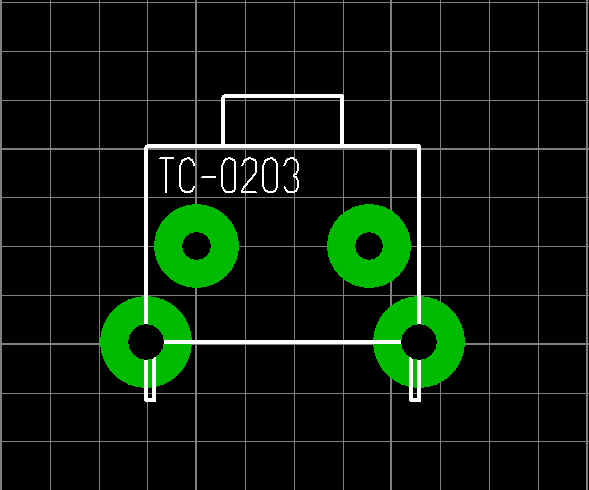

Может у кого есть футпринты под такие кнопки?
Я, когда-то, брал в чипдипе:
ПО РУБЛЮ ЗА ШТУЧКУ!!! :facepalm:
У меня получилось вот так:
Кнопка TC-0203.png [17.22 KiB]
Кнопка угловая ТС-0203.zip [1.23 KiB]
В своих платах я этот макрос и использую:
Если вы будете заказывать двухсторонние платы с металлизацией, то отверстие под "ножки" кнопки надо делать диаметром 1,5 мм..

Этих кнопок есть несколько видов с разным расстоянием между парами выводов кнопки и лапок. Поэтому лучше делать по факту наличия, а не по чужим картинкам.

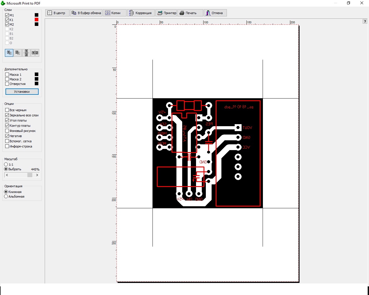

Плата распечатана с инверсией цвета в нормальном и зеркальном варианте. В нормальном проявились «перемычки» по периметру отверстий. Отчего так? И как с этим бороться?
Распечатывал в «Sprint-Layout_6_RUS_Portable_15200_macros».
Добавлено after 40 minutes 1 second:
Плату рисовал не я. Может автор, что-то не так сделал?

У меня- без перемычек. :dont_know: SL 6, Rus, не портаб.
Попробуйте другой SL.

Всё нормально получается.Можете убедиться в увеличении масштаба.Смотрите у себя установки печати,галочки слева.
