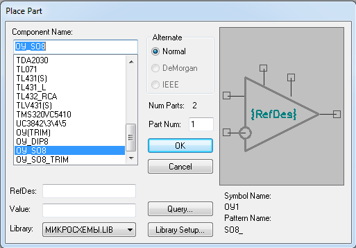

Создание библиотечных компонентов PCAD 2006.
Есть вопрос по созданию многосимвольных компонентов с привязкой к одному корпусу. Как то делал года полтора назад, сейчас даже мануал найти не могу.
На примере: есть компонент сдвоенного операционного усилителя. при выборе оу в редкторе schematic есть небольшое окошко с названием "Part num":
при добавлении которого в поле редактора можно выбрать необходимую часть микросхемы. Нумеруются они соответственно и автоматически - U1:1, U1:2
при этом уже в pcb автоматом добавляется корпус детали с нужной привязкой.
мне надо такую махинцию проделать с логикой, ибо в одном корпусе там по 4 элемента...
А почитать того же Лопаткина или какую другую книгу никак.

musa56 писал(а):
ну дык ссылку в студию.
 Заголовок сообщения: Re: ВСЁ про P-Cad
СообщениеДобавлено: Сб июн 11, 2016 11:09:38
Зарегистрирован: Вт мар 24, 2015 23:39:14
Сообщений: 18
В книге "8 уроков по P-CAD" от автора Мактаса (правда в книге про 2001-й P-CAD, но действия от 2006-го не отличаются) очень просто и доступно объясняется создание библиотечных элементов, в том числе и с более чем 1 элементом на борту одной микросхемы.
Единственное, нужно работать в англифицированной версии P-CAD, т.к. все функции и инструменты в книге приведены на английском языке и соответственно на русском расшифровано, что выполняет та или иная функция или инструмент.
Ссылку не дам, надеюсь, что Вас в Яндехе и Гугле не забанили. Книга простая, объёмом всего страниц 200, но всё понятно.

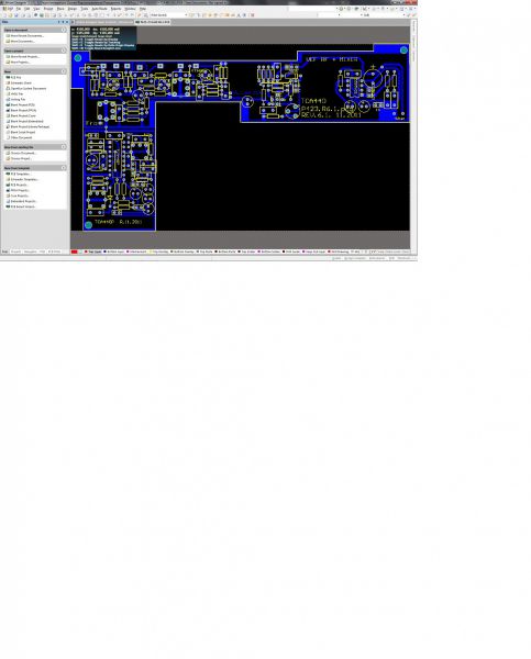

Помогите, пожалуйста открыть этот файл, или посоветуйте чем открыть.
P423+TCA440 R6.1.PCB [45.93 KiB]
Это файл Altiuma.
СообщениеДобавлено: Вс окт 09, 2016 20:54:50
Карма: 18
Рейтинг сообщений: 1121
Сообщений: 4625
Откуда: Черкассы, UA
По всей видимости файл не пикадовский.
Скорее всего протеловский. Но на 100% не уверен, просто заголовок файла соответствует протеловскому формату:
http://www.eurointech.ru/products/Altiu ... Format.pdf
yurgenfon писал(а):
Это файл Altiuma.
Насколько помню, у AD расширение *.pcbdoc

vlasid1 писал(а):
Пробовал программы:
Altiurn Designer 15.0.7 (build 36915) Ru-Board Edition
CadSoft Eagle Professional 6.4.0
cadsoft_eagle_pro_4.16r2
Diptrace.2.3
diptrace_en
DipTracel_rus
eagle-win32-7.5.0
Layout60_wrn
pcad2004full-sp3fix[hire7. net]
PC AD2006_Viewer_l9.02.9660
PCAD 2006
P-CAD 2001
P-CAD 2004 Rus
P-CAD 2004 Rus[nnm-club.ru]
Proteus_7.10. SP. 0_Rus
TopoR_LiteRu_6217182_x86
При установки P-CAD, файл преобретает рисунок печатной платы, но не открывается, пишет error.
А может этому файлу принудительно изменили расширение на .PCB, но на самом деле он являлся другим форматом? Из всех перечисленных программ нужно сохранить файлы какого либо проектика, и затем каждый файл открывать в текстовом редакторе и сравнивать - какие записи фигурируют в вновь созданных файлах и какая запись в файле, который не открывается, если сходств не будет, то вероятно, что файл или повреждён или не является файлом проекта печатной платы.

что то в паинте скриншот плохо сохранился, ссылка на оригинал
https://yadi.sk/i/s2eaLiR4wa23e
Последний раз редактировалось Moto_v3x Пн окт 10, 2016 11:59:29, всего редактировалось 2 раз(а).

Вряд-ли изменили расширение. Зто переделка "вэфа" Валери Терзиева. В конце статьи ссылка на архив.http://www.kn34pc.com/construct/v_terzi ... sis_3.html
Добавлено after 8 minutes 27 seconds:
Moto_v3x Я смотрю Вам удалось открыть файл программой Altium Designer . Может я что то не так делаю. Если можно подробней. Какая версия? У меня такая: Altium Designer 15.0.7 (build 36915) Ru-Board Edition, но ничего не получилось.
СообщениеДобавлено: Пн окт 10, 2016 12:02:16
Карма: 13
Рейтинг сообщений: 43
Зарегистрирован: Ср мар 31, 2010 11:45:58
Сообщений: 307
Откуда: Славянск
версия Altium Designer 15.0.14 Build 40656 portable
пробовал в 16, выдает ошибку что отсутствует компонент для импорта
в сообщении выше ссылка на оригинальный скриншот

Зарегистрирован: Чт сен 24, 2015 17:38:07
Сообщений: 4
Откуда: Краснодар
Спасибо! Буду пробовать скачать Вашу версию.
