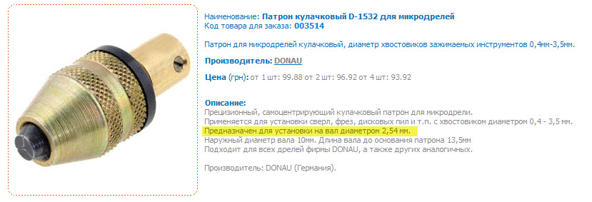

 Заголовок сообщения: Re: Самопальный сверлильный станок(как сделать???)
СообщениеДобавлено: Ср мар 28, 2012 19:59:42
Рейтинг сообщений: 5
Зарегистрирован: Сб сен 04, 2010 22:04:39
Сообщений: 316
Откуда: Украина
vlad5 писал(а):
На радиорынках продают китайские патрончики производства "FIT", а не Proxxon. Чтобы не было потом разочарования, по сравнению с Proxxon или Dremel - это полное г.
Если другого ничего нет, то можно взять и потом почистить, подшлифовать - будет работать.
К сожалению, упаковка с моего патрона не сохранилась , но это явно не "чайна". Там были 2-х видов - "оцинковка" и "воронёные", я взял "вороного"(ну понравился он мне :roll: )
мой патрон.jpg [40.06 KiB]
А вот и "чайна" - как и положено, всё блестит :))) . Зато резьба на "хвосте" -:cry: Чёрт его знает какой шаг, и т.д
китаец.jpg [21.17 KiB]
ЗЫ: сорри за качество - с мобилы грех много требовать...
СообщениеДобавлено: Чт мар 29, 2012 02:09:45
Зарегистрирован: Сб янв 21, 2012 04:28:02
Сообщений: 100
Там не резьба а 1/4 дюймовый шестигранник под битодержатель. (шуруповерт).
Так собственно ГДЕ покупался этот патрон? (Харьков)
Нет, не в Харькове :) , 200км южнее, хотя в том, что он "приехал оттуда, я не сомневаюсь, и шестигранничек на нём имеется. А тот, что на станочке был куплен в магазине "Мир инструмента" (есть у нас такой) за 100грн, и в качестве инструмента в этом магазине мне, да и не только - мне, сомневаться не приходится :)
"Чайна", не сомневайтесь. Кстати, совсем ерундовые изготовлены из <B>аллюминия!!!</B> и под воронение <B>покрашены</B> черной краской.
Может Вам повезло, и этот патрон из стали. Там два ряда накатки, если зажать его в двое плоскогубцев (каждыми за свое кольцо накатки), то он развинтится на части.
Бывает надо разобрать - металлическая стружка попадет или еще какой мусор.
