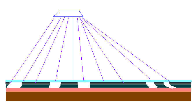

mial Дак какое растояние у тебя от прожетора до платы ? 150 мм или 150 см ?

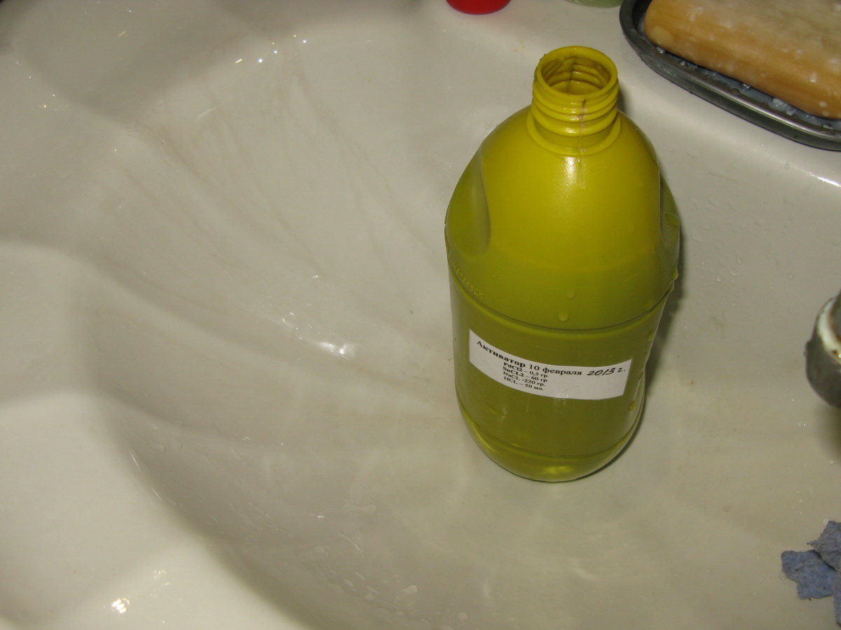

Ruzik, побольше бы таких как ты =) Судя по раковине всё таки IBM-активатор более въедкий след оставляет =)
СообщениеДобавлено: Вс ноя 24, 2013 16:29:23
Карма: 55
Рейтинг сообщений: 1637
Сообщений: 5725

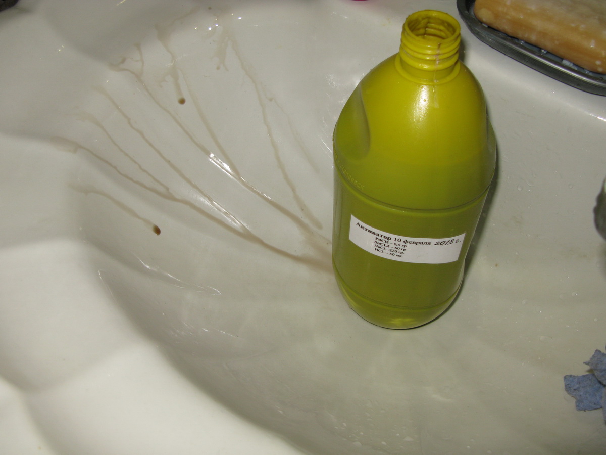

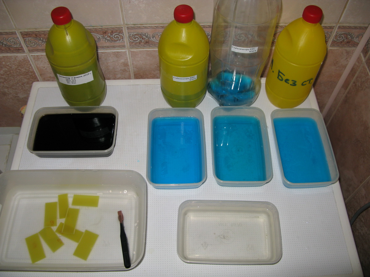

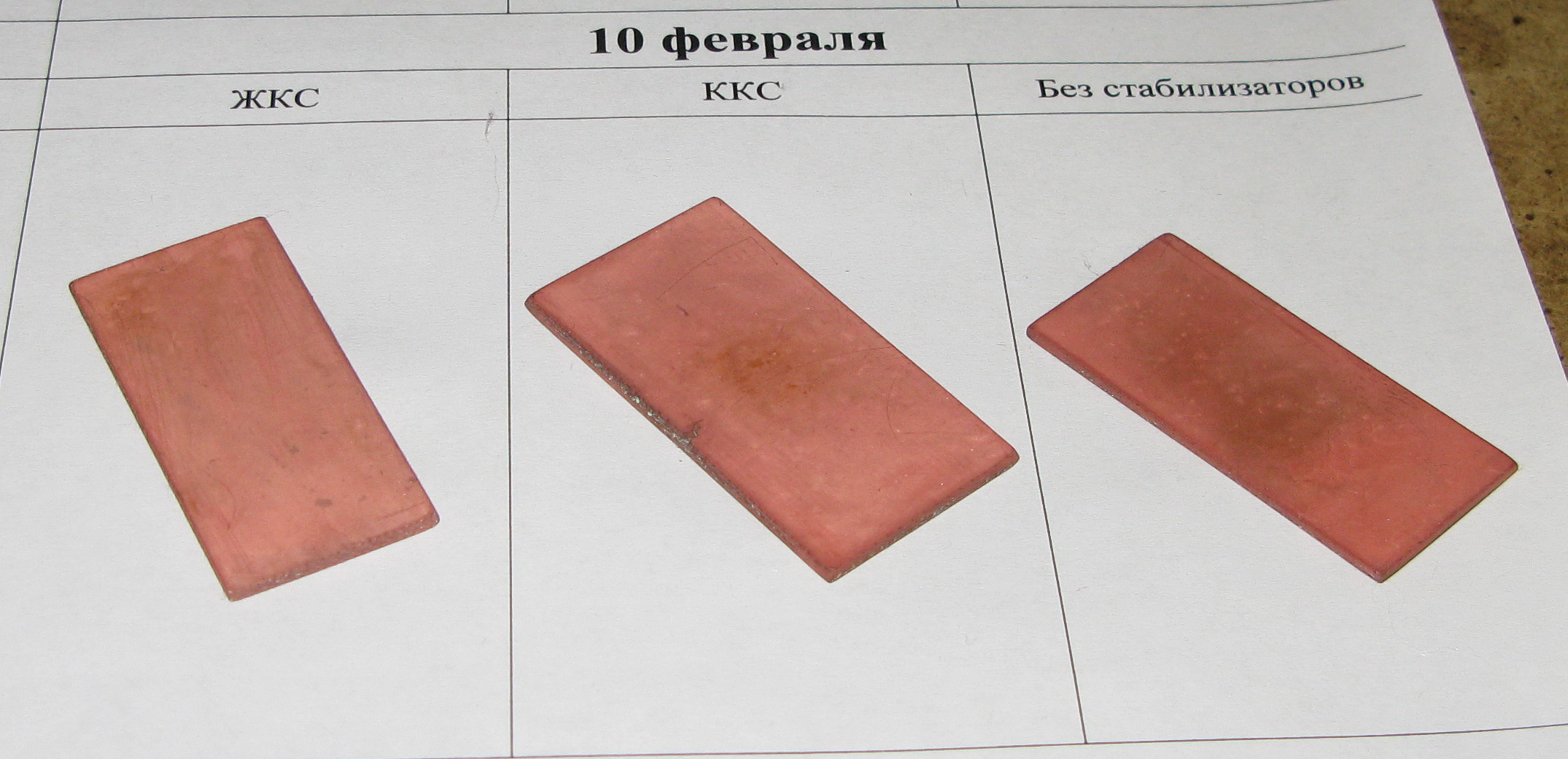

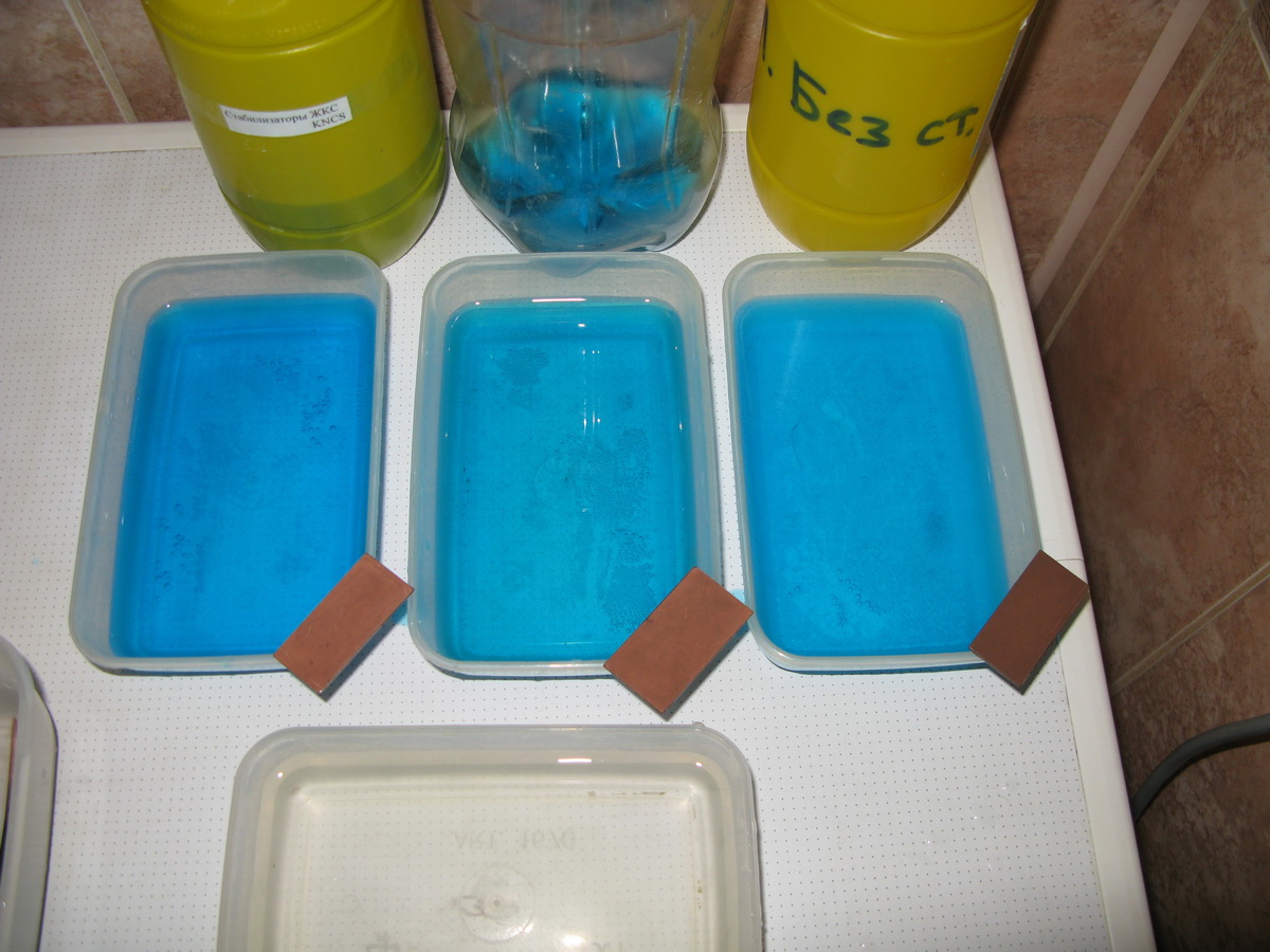

Да, IBM по впечатлению лучше, но в нем хлорида палладия больше. Хотя не факт что из за этого.
Вот активатор от 10 февраля 2013 viewtopic.php?p=1826324#p1826324
Ruzik писал(а):
Под ванной нашел еще активатор от 10 февраля с 0,5 гр. хлорида палладия на 1 литр (посмотрел в теме, нету, наверно посчитал не нужным :dont_know:).
Тест на кафель, хим. медь.
Результат, на торцах есть проплешины.
Если судить по тесту на кафель, то IBM рецепт оставляет более видимый след, содержание хлорида палладия такое же.
Фотки теста на кафель, для сравнения готовых активаторов. Слева IBM, справа от 10 февраля..
Я же вроде ясно написал, 150 мм. до прожектора. С учетом отражателя до светодиода будет еще плюс 20 мм.

доделал я таки свою шайтан-светилку =)
mial, я почему уточнил: ядро прожектора-LEDкристалл, его площадь сколько? пару квадратных см, площадь платы сколько ? допустим 150см2, как будет равномерной засветка ? получается деформация рисунка.... И второй вопрос:рперными метками пользуешься, нет ? давно заметил на платах у тебя паяльная маска постоянно съезжает, а на последней большой плате и рисунок дорожек относитльно центра... и краёв платы, поэтому и уточнил. а про реперные метки - я в диптрейсе такого найти не могу... там есть только технологические отверстия
Кристалл где то 1смх2см. Угол свечения 120 градусов, плюс стоит алюминиевый отражатель, с какого перепугу должен искажаться рисунок. С расстояния 150 мм захватывает площадь А4, понятно что по краям интенсивность меньше. Но я максимум делал плату 150х200, хватает вполне.

По поводу рисунка. Я не думаю что у трубчатых ламп УФ расходится как то по другому. Проблема боковой засветки есть у всех источников. Влияние на конечный результат оказывает и расстояние, и отражатель позади ламп. Вот Vlad465 писал, что пока он не убрал фольгу за лампами ему не удалось получить хороший результат по боковой засветки. С 5 мм светодиодами немного проще. У них угол УФ пучка 20-30 градусов всего. Что позволяет достаточно близко располагать источник к плате и шаблону. Главное что бы перекрывалось пятно с соседними светодиодами. Была у меня и такая засветка, результаты с ней вполне достойные. Но мне не хватило площади. А наращивать я не стал, решил попробовать одиночный мощный светодиод. Вообщем консенсус еще не найден :(

Добавил в активатор по IBM патенту "Концентрат омывателя автомобильных окон". Естественно, перед тем как добавить, взял немного активатора и добавил туда чуть чуть этого средства. Добавил для проверки на предмет совместимости, ни чего не отсекнулось.
Далее разделил активатор на 2 половины и добавил в одну из них пол таблетки этого средства (кинул сухую, растворялась правда долго, нужно было растолочь ее).
Тест на текстолите. Разрезал ножницами, потом срезы ни чем не обрабатывал (только так можно понять потом, лучше или также смачивает поверхность активатор с ПАВ).
Промыл в воде, предактиватор, активация 3 минуты, промывка, ускоритель, промывка, хим. медь, промывка, результат.
Комментировать думаю не нужно (смотрим на срезы). :)
