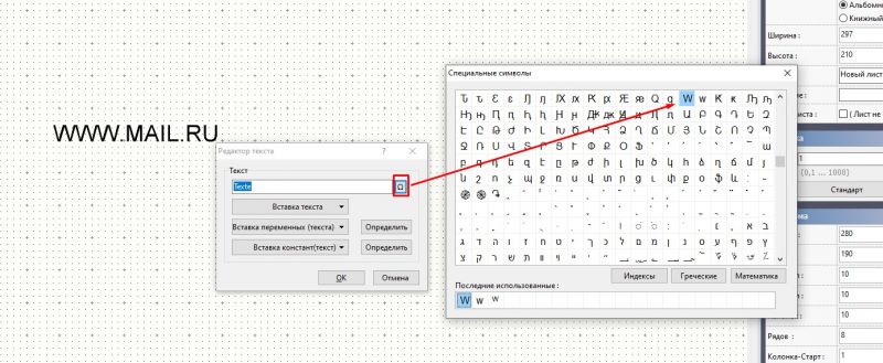

Совершенно неожиданно возникла интересная ситуация. Сидел, быстро накидывал этикетку. Там, по задумке, есть указание на адрес в интернете. Я, безо всякой "кривой" мысли, вгоняю адрес, и, при наборе www. , появляется подчёркивающая стрелка - ссылка на сайт...
Я не смог найти вариант, как удалить эту "гиперссылку". И как удалить эту СТРЕЛКУ, я не смог найти решения. Интернет только и делает, что рекламирует, что sPlan 8 делает великолепные ссылки, и нигде я не нашёл упоминания, как отключить эту функцию... Мне просто любопытно. Я могу удалить всё "левое" в изображении, сами понимаете. Мне стало интересно, как это сделать на уровне самой программы.
Если текст набрать с разрывом, то всё великолепно.
 Заголовок сообщения: Re: Все о sPlan
СообщениеДобавлено: Ср апр 26, 2023 22:14:10
Зарегистрирован: Ср апр 26, 2023 22:04:17
Сообщений: 3
Нашел только одно решение. WWW - вводить через окно ввода символов
СообщениеДобавлено: Ср апр 26, 2023 23:32:02
Рейтинг сообщений: 144
Зарегистрирован: Пн мар 07, 2016 13:02:35
Сообщений: 271
Как вариант, если поставить пробел в начале ссылки, стрелка исчезает, а текст ссылки будет без разрыва.
СообщениеДобавлено: Чт апр 27, 2023 08:35:45
Карма: 24
Рейтинг сообщений: 53
Сообщений: 3566
Откуда: Верхняя Пышма
Всё великолепно! Как сам не допетрил? :))) Зациклился на отключении этой фишки программными средствами.
Только увидел... Тоже вариант, единственно, телодвижений больше, чем просто с пробелом. :beer:
