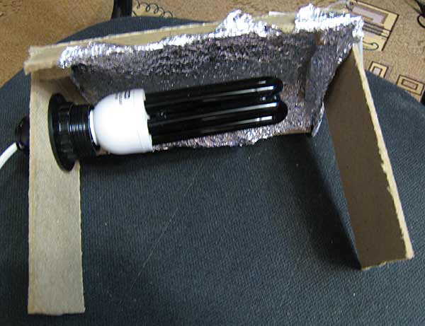

Итак, лампу я купил, УФ 26Вт, LH26-3U, цоколь E27. Сделал экспонирование, проявку - опять фигвам, все смылось, абсолютно все.
Думал в чем же дело. Идеи было две:
1) я печатал на фотобумаге политой transparent 21
2) я прекрывал крышкой от CD, может в ней беда
Сделал так: убрал крышку, прогладил сам резист утюгом на 1, а потом приложил фотобумагу с шаблоном и прогладил через бумажку их. Фотобумага прилипла к резисту, прижимать ненадо :)
Сделал экспозиции (в минутах):
5 16 20 26 32 40 45 50 55
Проявил: ВСЕ проявились! Т.е. на всех временам от 5 до 55 минут есть проявка (разного качества, но есть). О как! Что же это за пластиковая крышка от CD такая, а?
Шаблон только при этом одноразовый - часть тонера ушла на верхнюю пленку резиста. Причем фотобумагу я три раза через принтер предварительно гонял для термоусадки, для большей точности дорожек.

А для экспонирования я из ДВП, термоклея и кухонной фольши собрал себе устройство для экспонирования (расстояние от лампы до платы 12 см). Заняло 1 час. Идея коробки мне не нравится - там может быть отражение от боков и, соответственно, боковая засветка под очень пологими углами - плохо. Поэтому у меня бока открыты. См. приложенные файлы.

Комментарий к файлу: светитель
IMG_3548.jpg [33.34 KiB]
IMG_3546.jpg [31.65 KiB]
