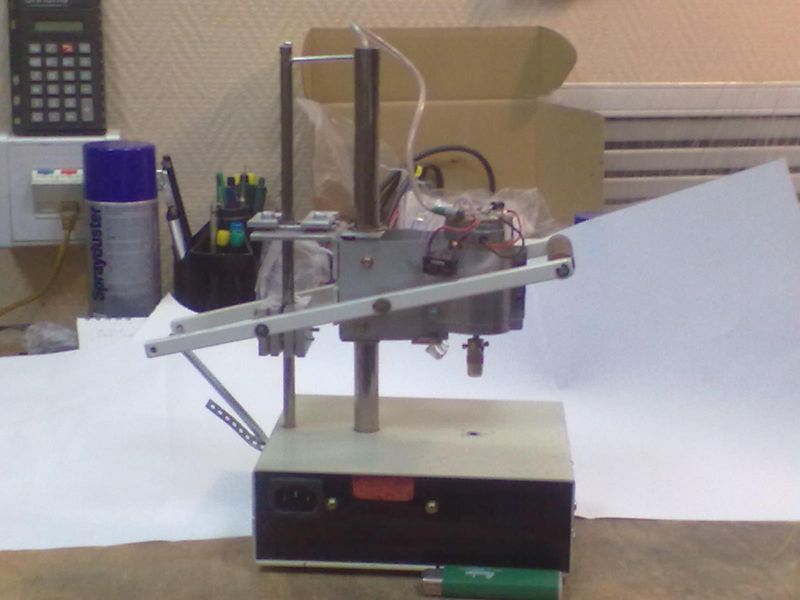

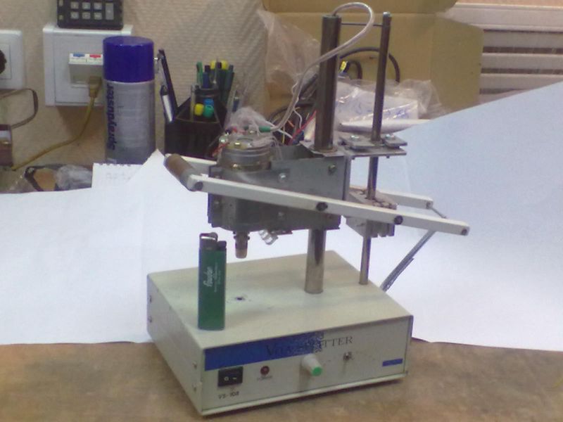

Зарегистрирован: Ср фев 25, 2009 12:23:45
Сообщений: 1863
Моя бывшая
drill 1.jpg [55.32 KiB]
drill 2.jpg [51.93 KiB]

 Заголовок сообщения: Re: Самопальный сверлильный станок(как сделать???)
СообщениеДобавлено: Чт апр 07, 2011 18:45:33
Рейтинг сообщений: 1
Зарегистрирован: Сб сен 11, 2010 13:45:01
Сообщений: 1946
Откуда: Екатеринбург
Не жалко было отдавать-то? :)))
СообщениеДобавлено: Чт апр 07, 2011 19:16:18
Карма: 13
Рейтинг сообщений: 48
Сообщений: 1863
У меня проксон , так что нет .
Mundus vult decipi, ergo decipatur.
СообщениеДобавлено: Чт апр 07, 2011 19:22:02
Рейтинг сообщений: 34
Сообщений: 3531
А что?, симпатичный, удобный! :)
А зачем дырка в корпусе? Для сбора стружки? :))
СообщениеДобавлено: Пт апр 08, 2011 10:08:24
Сообщений: 1946
Случайно проделалась! :)))

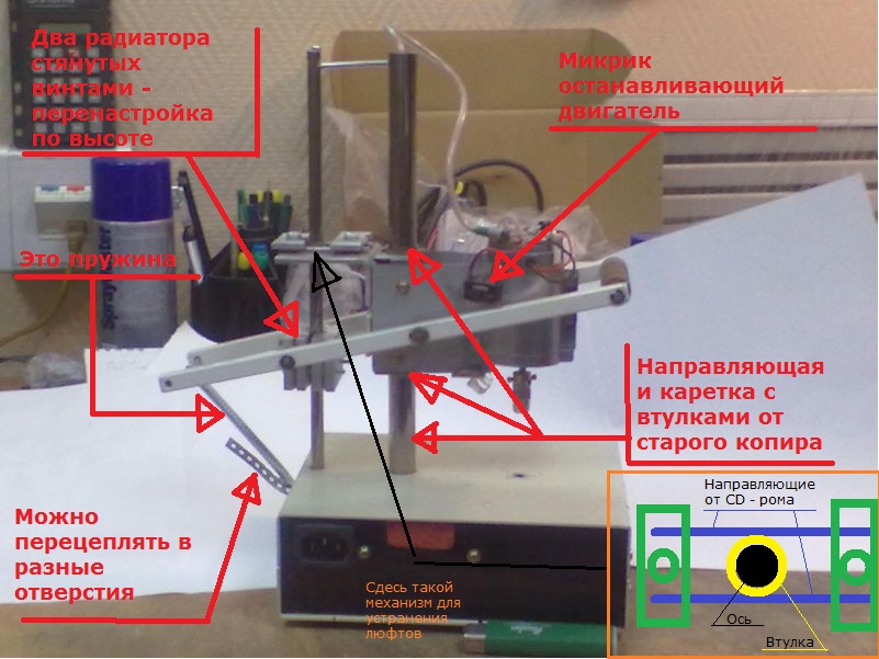

Откуда: Украина
Уважаемый kEDot :) ! Если Вас не затруднит, то пожалуйста (если хотите :))) :) ) подробней опишите таботу Вашего удивительно симпатичного девайса :lol: Очень интересно, как осуществляется возврат в верхнее положение, а так же схема регулятора (если он был) оборотов :beer:

СообщениеДобавлено: Вс апр 10, 2011 18:47:29
Карма: 13
Сообщений: 1863
I-Basil писал(а):
Уважаемый kEDot ... пожалуйста ... опишите таботу Вашего ... девайса ..., как осуществляется возврат в верхнее положение, а так же схема регулятора ... оборотов
:)) :)) :)) Прошу прощения за корявый пайнт и хромое правильно писание ( зря в школе розги отменили , зря ... )
Шим - на 555 имс
drill 2.jpg [147.98 KiB]

Рейтинг сообщений: 5
Зарегистрирован: Сб сен 04, 2010 22:04:39
Сообщений: 316
Откуда: Украина
Огромное муррр.... ,пардон, мерси! :beer: Очень оригинально, а главное -ничего дефицитного, будем принимать за основу :)) :beer:
