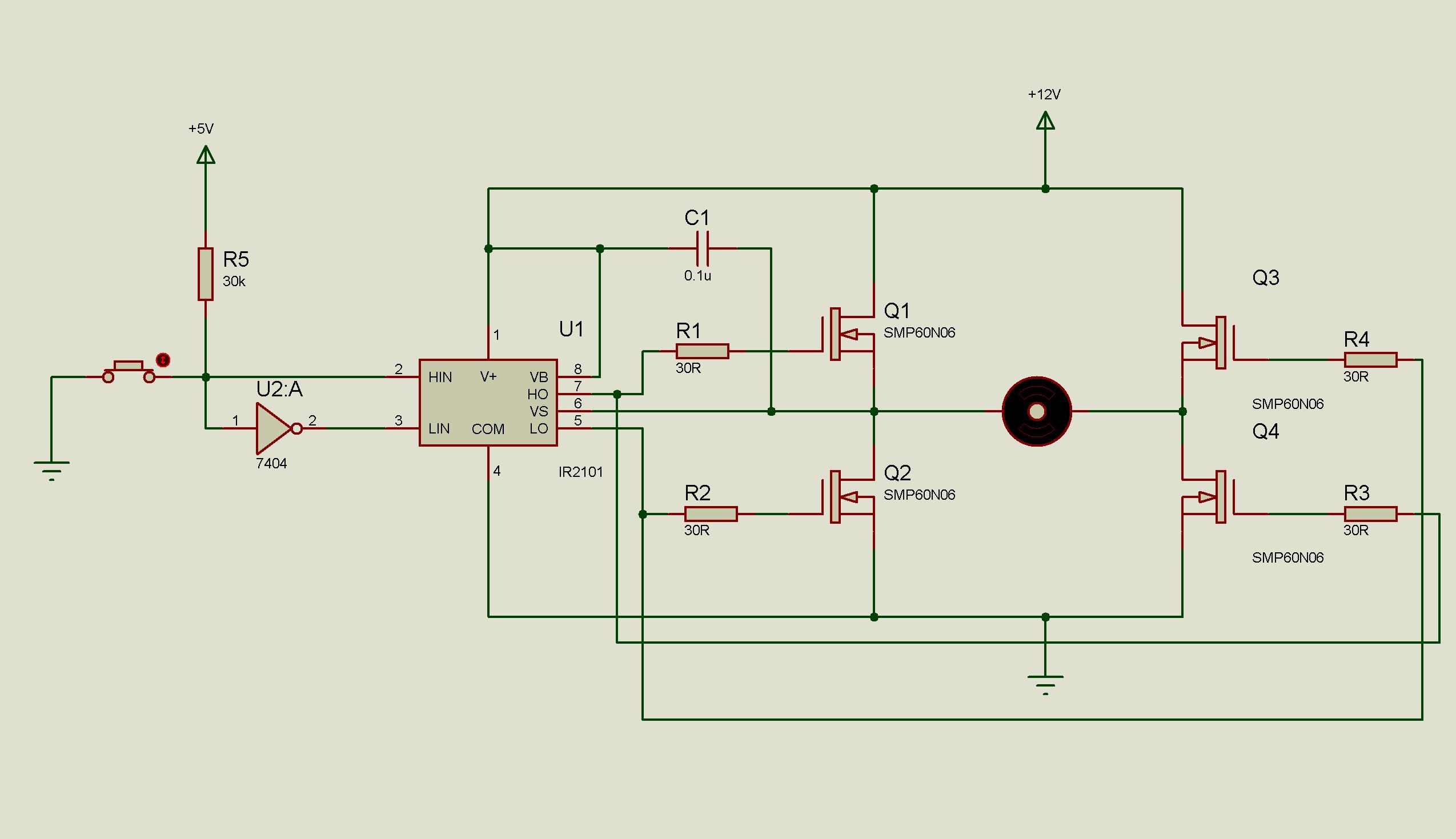

Вот вам схемка реверса. Вместо кнопки включаем МК и радуемся.
реверс.JPG [145.65 KiB]
Ага. И от источника питания жрем столько же, сколько отдаем в нагрузку...
Можно делать что угодно и как угодно. Особенно если не интересует результат.

vladelf писал(а):
sa-ta для измерения тока собери вот эту схемку.
Эта схема страдает от той же проблемы, что и оригинал - она меряет ток потребления, а не ток через нагрузку.

Я вам показал схему реверса а транзисторы и драйвер выбирайте под свои токи. Эти схемы работают без проблем в инверторах надо только правильно согласовать время переключений транзисторов и они не будут греться сильно у меня такая схема работает прав до без драйвера без проблем.
почему она мерит ток через нагрузки ты же ведь пропускаеш ток через плюс и шунт.
Сама по себе схема реверса ценности не представляет. Да и от типовой схемы из даташита она отличается только нестандартным включением второй пары транзисторов с непредсказуемым результатом (напряжение на затворе верхнего правого по схеме транзистора может быть недостаточным для включения). Да и экономия одного драйвера ценой потенциальной неработоспособности схемы, как по мне, решение сомнительного характера.
Охотно верю. Только не факт, что она будет работать с любими транзисторами и драйверами подобраными по току. И не факт, что она будет работать с любыми напряжениями на нагрузке.
Вы предложили схему измерения тока к схеме переключения, в которой реализован синхронный преобразователь. Если внимательно посмотреть на ту схему, то можно заметить, что энергия накопленная в индуктивности идет в нагрузку мимо шунта. Этот ток может быть в разы больше тока потребления.
