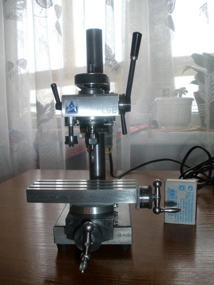

А вот мой станок. Сделан по аналогии из этой темы. Пока хватает, но хочется двигатель по оборотестей и по меньше :))

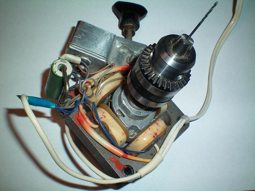

Патрон 0.6 – 6мм + двигатель от радиолы + переходная втулка из переменного резистора = сверлилка.

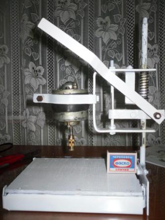

А как вам такой красавчик
Отсюда
