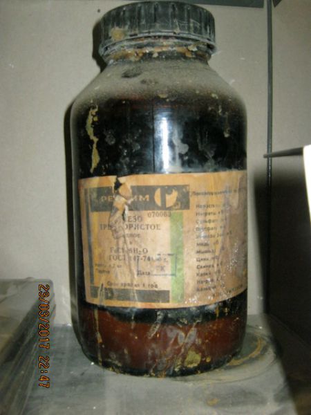

Brigadir писал(а):
А после травления перелить ХЖ в герметичную банку?
Ну, у меня, если плата в герметичную банку не лезет, то у меня есть две вертикальных травилки:
Brigadir писал(а):
В былые годы ХЖ продавали в стеклянной литровой банке с крышкой.
Угу... :))) :)))
купил где- то в середине 80-х годов в химреактивах на ул 25-го Октября..
