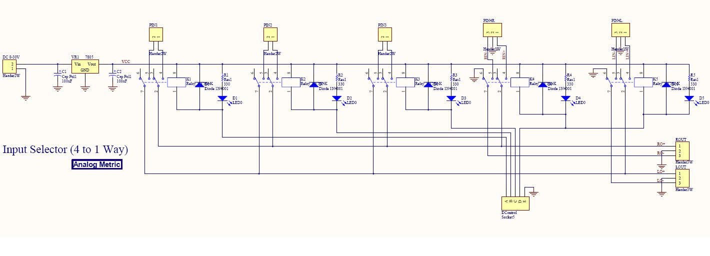

Приветствую, многоуважаемые радиокоты. С наступающим Вас. Давно читаю этот форум, но вот, появилась нужда в Вашей помощи, и я зарегистрировался. Решил я собрать селектор входов на реле (RY5W-K) и галетнике. Развел печатную плату, но боюсь, как бы ошибок не наделал. Не хочется за глупость расплачиваться сгоревшими компонентами, и потом плату по-новой переделывать. Уж лучше сейчас. Плату в формате lay прикрепил к сообщению. Посмотрите, кому не сложно.
селектор.lay [25.12 KiB]

А схему? С чем сверять?
Там что не соединено, и я бы развел по другому, если такие реле стоят.
Да и крепежное отверстие только одно.
У Вас разъемы для подсоединения выходов? У Вас там мощный сигнал идет?
Нет схемы. Но за основу брал схему, которую прикрепил к этому сообщению.
Да, есть несоединенные места. Спасибо. Исправлю.
Почему бы Вы разводили по-другому? И как бы разводили?
Крепежное отверстие одно. Да, там разъемы. На них еще будет держаться у задней стенки.

У Вас 4 входа и 1 выход или наоборот?
Линии поровнее, толщину поменьще, без перемычек, отверстия соосно, а то диоды туда сюда прыгают относительно реле. Если плюс к реле подводит не сверху, а снизу то перемычки уйдут. Ну и сигнальные линии переделал.

Да. 4 входа, один выход. Думал без перемычек. Но тогда питание будет близко к сигнальным дорожкам. Или в этом нет ничего страшного?

У Вас Там что импульсное питание будет? Помехи будут? Так разведите чтобы дальше были, там это возможно. Да и можно Минус что бы был, а плюсом коммутировать. А минус как общий использовать. Дорожки потоньше.

Питание будет через преобразователь 78L05. На сколько тонкие дорожки сделать?

Переделал. Что теперь скажете?
селектор2.lay [24.13 KiB]

На входах, именно разъемы такие? И почему там на входах не выпрямили линии.
Так мне больше нравится, хотя выходы L и R может и по другому развел.

Да, именно такие разъемы будут. Как бы Вы развели выходы? При такой разводке помех никаких не будет в звуковом тракте?
