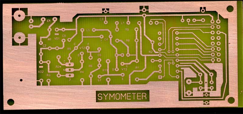

Вобщем есть успехи.Только я пересветил несколько и дорожки полупрозрачные получились.
Буду продолжать оттачивать навык.

ага, пересветил немного.
у меня после травления на дорожках остается зеленый налет - фоторезист не полностью вытравливается, я его потом вручную удаляю. а у тебя сами дорожки уженачало разъедать.
я, кстати, после проявки в теплой воде тоже удаляю вручную остатки фоторезиста (там, где не должно его быть) в теплой воде.
