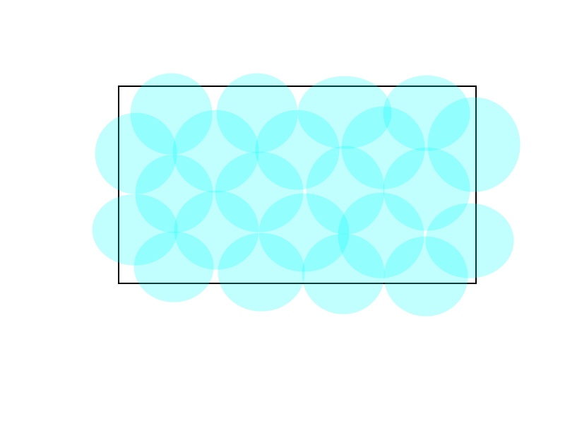

А я в защиту светодиодов выступлю. Вот моя матрица, служит уже 4-й год
к лампам не вернусь никогда. Еднственное мне не понятна схема установки светодиодов у автора ящика, ведь все давно уже придумано связистами, сота - она и в африке сота.... Моя матрица, например, светит мощнее ламп.

Выложи фотку проводников матрицы.
А в статье было показано. из-за чего так расположены светодиоды...

ну а у меня так светит, кривовато нарисовал, но кому надо тот поймет, кружки побольше будут если расстояние увеличить, я рассчитал исходя из 15см расстояния. В общем, если смотреть на пятно, то оно ровное. К сожалению нет под рукой её чтобы сфоткать, не дома сейчас.
Питаю я её 12 вольтами, диоды стоят группами по 3 последовательно подключенных диода + 100 Ом резистор. Если нужно увеличить площадь, предусмотрены клемники для стыковки нескольких матриц. Четыре матрицы дадут площадь А4.
