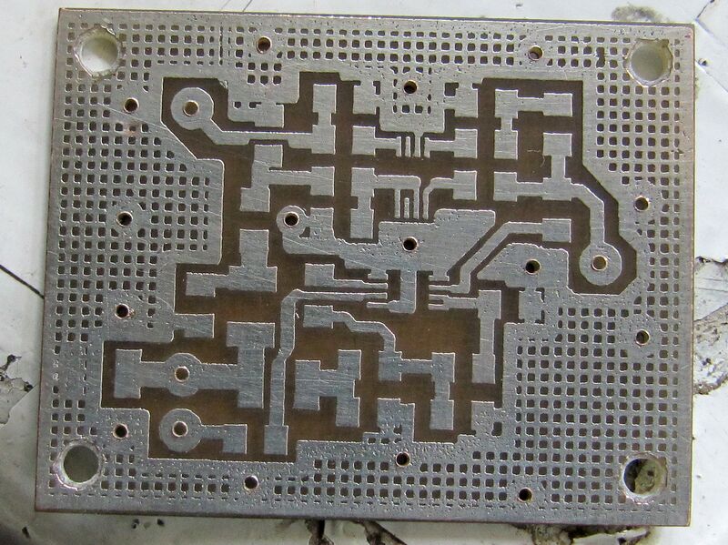

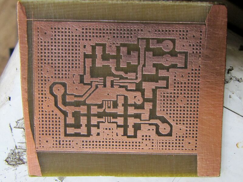

За полдня в воскресенье тупым сверлом. :)
Разводка: Layout-5
Печать: подложка самоклеек
Перенос: ламинатор
Травление: хлорное железо
Лужение: Liquid Tin ("Жидкое олово")
Сверловка: тупое сверло (лень править, жалко новое :) )
Обрезка: ножовка, напильник.
IMG_0476.jpg [98.87 KiB]
IMG_0479.jpg [105.82 KiB]
IMG_0481.jpg [115.98 KiB]
IMG_0487.jpg [136.75 KiB]
IMG_0492.jpg [124.87 KiB]
Ясно видно, что тонер в принтере на исходе. Очень тонкий слой на массивах. В результате пошли микропротравы.
Тем не менее "жидкое олово" великолепно легло на все, что медное. :)
Качество лужения изумительное. Устойчивый блеск. Отличная "паябельность".
Недостаток "жидкого олова" - цена. Ну, это смотря кому как... :)
С уважением,
Виктор.

Движ:
Обезжириваем медную поверхность платы.
Накладываем отпечатанное рисунком к меди.
Засовываем бутерброд в щель ламинатора.
Ждем полного выхода с другого конца.
Ждем остывания.
Отделяем подложку. Сухой процесс. Просто цепляем за уголок и плавно разделяем плату и бумагу.
Получилось с первого раза 100% качество.
На ветках этого форума есть подробное описание процесса, типы применяемых ламинаторов, фильмы о процессе и даже способы переделки ламинаторов.
