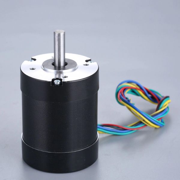

Мои резоны таковы:
- сии моторы выпускаются с осью ф=8мм;
- китайцев можно уломать на кастомный конец оси с конусом JT0;
- патрон 0,3-4мм под эту ось подойдёт, как родной, а цанговый с таким конусом уже предлагают на али;
- крутящий момент самого младшего и короткого мотора в этой серии, как раз подходит к этому патрону по усилию сверления максимальным диаметром сверла;
- есть большая группа потребителей именно под такой вариант, хотя... находится немало желающих обточить камазовские тормозные барабаны на проксоновском станочке.
какие конкретно это моторы?

BLDC - безщёточные, с ротором на постоянных магнитах (или вентильно-индукторные, SRM) шпиндели...
Мне этот вариант видится получше.
Обычно контроллер такого двигателя весьма недорог, и обороты регулирует от 0 (вплоть до удержания якоря на месте) до максимальных. Даже на малых оборотах можно стабилизировать вращение до некоторого предела (регулируя ток, протекающий через статор при заданном значении частоты перебора фаз).
Есть готовые, как с цангой ER8, так и ER11, но их подшипники вызывают у меня некоторые сомнения в их прецизионности; плюс способ крепления - не айс...:
https://aliexpress.ru/item/32966718228. ... web201603_
https://aliexpress.ru/item/32991152296. ... 6876326213
На последний ругаются, чуть ли не матом: биение и греется. Мотор - гуано.
Вот и хочу взять за основу моторы, имеющие достаточный крутящий момент на валу, тихие, сделанные аккуратно. Поговорить с заводом на предмет кастомизации вала, установки датчика частоты вращения.
эти для своих мощностей уже вполне неплохи.
Как примеры:
https://aliexpress.ru/item/33008170431. ... 183380%230
https://aliexpress.ru/item/33060535184. ... 7520705436
https://aliexpress.ru/item/33057612485. ... 7532713451
И тэдэ.........
в качестве моторчиков для сверлилки не плохой вариант, только вот как вы его видите в качестве шпинделя фрезерного станка?? вас не смущают обороты, которые всего 3000?
чем вас не устраивают готовые моторшпиндели с водяным охлаждением? этот расхоник по сути можно в любой момент где угодно купить, это не уникальный компонент, в отличие от кастомного двигателя с переделанным узлом.
