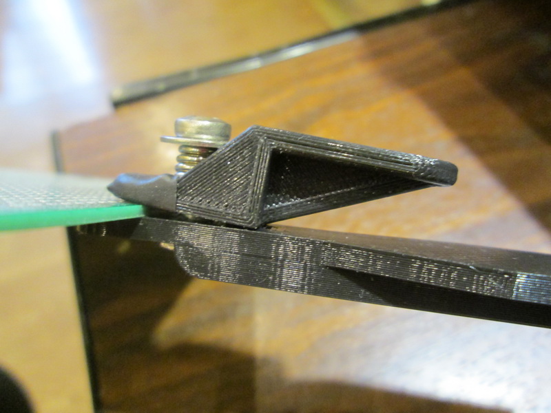

Тут такой вопрос есть к уважаемому сообществу. Продумываю механизм крепления и опускания платы. Так вот вопрос - стоит ли штангу, на которой будет стоять прищепка, делать регулируемой по высоте? С одной стороны, вроде как это лишнее. Плата в любом случае будет находится в зоне распыления. И если она маленькая, это будет вверху, если большая, ну понятно, ограничение дно волнореза. А с другой стороны, чем ниже плата будет установлена, тем больше давление в том месте. В трубках самое сильное распыление будет снизу. Пока жидкость по трубке до верха поднимется. Вот я и задумался над этим. Мнения ????
Я полный лох в этом деле.

Mial говорил что покачивает плату вверх-вниз во время травления и проявки

Времени пока особо много нет, продолжаю потихоньку делать узлы кинематики. Сделал натяжитель, сделал крепление мотора. По высоте все расчитал. Все элементы имеют одинаковое крепление, поэтому для простоты разметки крышки, напечатал шаблон. Купил сегодня сальник, в магазе где запчасти к бензопилам. Не знаю от чего он, но для меня идеален для штока с прищепкой. Завтра свободный день, размечу крышку, закреплю все на свои места, пока временно, черным крепежом. Станет ясна длина ремня, и ремень можно будет заказывать, и станет ясна длина загрузочного лотка. И можно будет начать заниматься проектированием и изготовлением лотка. Валы делают мне в Питере. Скоро друг привезет. Но ремень будет не скоро, и это огорчает. Но остается только ждать, других вариантов нет.
