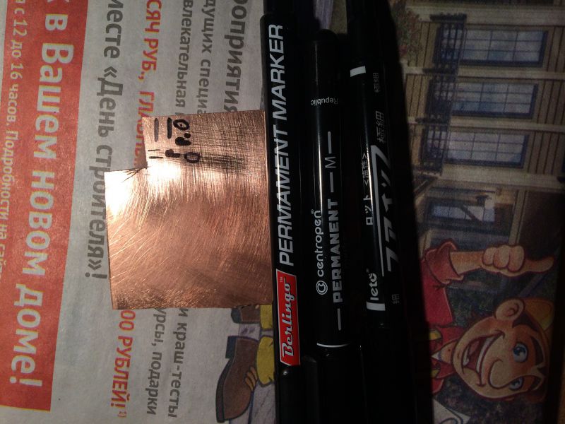

Отмечусь и я. Опыта мало, начал заниматься от безделия. ЛУТ. Либо маркером.
Опыт с маркерами:
Ни разу не встретил пост по рисованию перманентными маркерами. ПОЧЕМУ?! До сих пор не пойму. Ведь неплохо выходит. Маркер для печатных плат с али (pcb marker) себя не оправдал, на порядок хуже перманентного. Единственный плюс: заказал за 37р с али, 2х сторонний, перманентные купил у нас 50-60р. Во вложении фото после травления в перекиси с лимонной кислотой и соли по вкусу. В ХЖ тот де рез-тат. Черточки-маркер с али (тонкий, толстый), "Р" и "О" - перманентные. 1 и 2 слоя
Извините, какие в .опу чёрточки?! Вы плату для более менее современных комплектующих сделайте, и уже потом показывайте фото и вопрошайте:

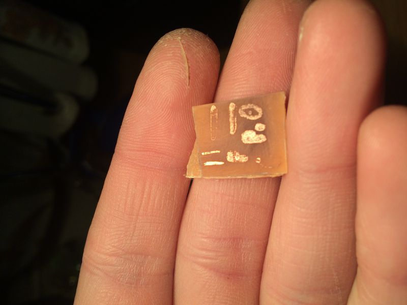

smacorp писал(а):
Какие все агрессивные. Были бы такие преподы в универе-дуб дубом бы был. Вот после такой неаргументированной критики два раза подумаешь, делиться ли своим опытом с другими.
Я понимаю, что у Вас за плечами многолетний опыт создания схем, плат и тп. Но оставляя такие комментарии, хочется спросить: "корона не жмет?"
3 панельки для светодиодов, нарисованные таким вот образом "на коленке" исправно функционируют уже полгода, 2 из них на улице, без какой-либо защиты, просто под крышей. И на зиму их оставлю, потому как не жалко потраченных 2х минут.
vovw писал(а):
доброй ноч маркером, что то не получается рейсфедером и наполнитель кузбас лак запах- но чертит если приложить линейку на подставках то можно и тонкие прямые линии сделать
Доброго утра) со всеми маркерами что попадались под руку получалось. Единственное текстолит китайский, явно отличающийся от FR4 (продавец с али прислал по ошибке, поэтому и решил попробовать, иначе не стал бы заморачиваться). Вчера добрался до фр4, который купил у нас, покрытие явно отличается, да и сам текстолит явно толще и плотнее (те, что из Китая, вообще текстолит?)
Нужно тогда еще на нем проверить, может и не выйдет ничего...
Нашел в комментариях к товару что-то про "гетинакс"
Явно мягче и тоньше-проще резать и сверлить. Травится также быстрее. Подозреваю, что дело в этом
Стеклотекстолит — это упругий слоистый пластик, который производится методом горячего прессования из стеклоткани, пропитываемой связующим веществом на основе фенолформальдегидной и эпоксидной смол.
Имеет явно выраженную "тканевую" структуру. Толщина фольги от 18 до 205 микрон- вот из- за толщины фольги он и травится дольше или быстрее.. Ломается довольно плохо - стеклоткань, всё- таки..
Гетина́кс — электроизоляционный слоистый прессованный материал, имеющий бумажную основу, пропитанную фенольной или эпоксидной смолой
Ломается легче,чем стеклоткань, на изломе- неровный и слоистый.
Ещё есть
Текстоли́т — электроизоляционный конструкционный материал, применяемый для производства подшипников скольжения, шестерён и других деталей, а также в электро- и радиотехнике. Представляет собой слоистый пластик на основе ткани из волокон и полимерного связующего вещества. ...
но это- конструкционный материал, печатные платы из него не делают.
Стеклотекстолит можно резать ножницами по металлу,
гетинакс резать проблематично- он колется.
