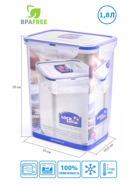

зы.. А мне ХЖ больше нравится, разводишь вот такое ведро:
https://www.chipdip.ru/product/hlornoe- ... odnoe-900g
на полтора литра раствора- и в нём можно протравить от 0,5 до 1 квадратного метра одностороннего стеклотекстолита.. Хранится в герметичной таре- годами. У меня для хранения используется герметичная пищевая ёмкость 1,8 литра, типа такой:
https://megamarket.ru/catalog/details/k ... 2870_3734/
https://main-cdn.sbermegamarket.ru/big2 ... 2870b1.jpg
А, если плата туда влезает (это 95% случаев), то в этой же ёмкости и травлю.
