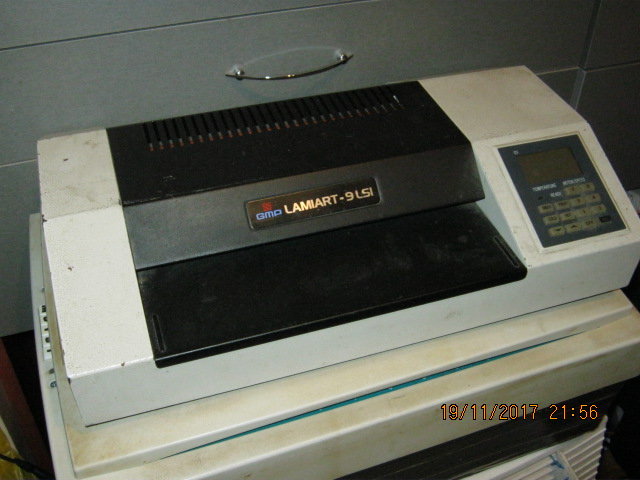

Я подбирал "на вкус и цвет"- поставил 80- не клеится, поставил 90- клеится, но плохо, поставил 100- клеится, кипит, и становится хрупким.
Этот ламинатор позволяет выставлять температуру с точностью 1 градус, на сколько точно он её регулирует и поддерживает- не знаю, просто при установке "94" получается лучший результат. И да, я прокатываю платы от трёх до пяти раз, да ещё, по возможности, в разных направлениях.

Я так и не доделал суперсамыйклассный регулятор температуры для ламинатора, поэтому делаю так:
включаю ламинатор. Подпихиваю в колодку реверса мотора проводок нагревателя. Когда мне кажется, что вроде уже наверное градусов 80, то выпихиваю проводок обратно. Иногда (да почти всегда) он при этом не искрит - это значит, что слишком сильно отвлёкся и уже давно сработал термопредохранитель.
Никаких вскипаний или хрупкости нет. Необходимости докраса нет, только если не попала соринка. На всякий случай тоже прокатываю пару-тройку раз, хотя хватает одного. Сторона пофиг.
Ламинатор 4-валковый, два передних валика с нагревом, сверху и снизу, два других - холодные. Упоры пружин проточены для увеличения зазора.
Более того, прилипает и без нагрева. Ordyl Alpha. Не высохший.

Игры с температурой, да ещё и с точностью до 1 градуса это пустое. Используйте качественный ламинатор, качественный фоторезист, читайте даташит своего фоторезиста, где и указан диапазон температур ламинирования, выставляйте на глаз эту температуру и этого достаточно.
Из личного опыта - Ordyl Alpha 340, Ordyl AM 140, Kolon PK 2350, Laminar E7715, Laminar E8020 - все прекрасно накатываются и потом работают при температуре ламинатора 105-115 градусов.
А по проблеме АлексейГрей имею мнение, что это не пузыри, а именно что микро-соринки, но посмотреть бы качественно фото этих пузырей, чтобы сделать окончательный вывод.

Капельку влаги вы можете и не заметить, а, при закипании, она значительно увеличивает объём :dont_know: Хотя и мусоринка тоже имеет право быть..
Да, я плату "катаю" в ламинатре, обернув её в один слой обычной писчей бумагой.
Вообще, к комплекту плёнок для ламинатора, у меня, шла специальная "папочка", чтобы в ламинатор запихивать не сами плёнки, а плёнки "в защите".
