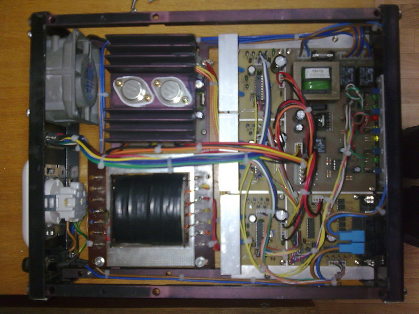

Контроллеры L297+L298. По XY шд RH7-1048-000CN (ASTROSYN 23LM-C701-01) униполярные, но включены биполярно (средняя точка в воздухе). Родной контроллер униполярный и не имеет полушага, по этому его использовать не стал. Питается 24 вольтами, соответственно при последовательном включении обмоток напряжение нужно увиличить в два раза тоесть 48в, но так как это максимально допустимое напряжение для 298, то напряжение выбрал 42в. Эти движки действительно слишком мощные для этой конструкции (стол остановить рукой не могу, сверло на 3 ломает как спичку, поставил резиновый шланг в качестве муфты шоб не ломало), но это пробная конструкция, пока детали у токаря, планируется использовать 22мм направляющие с винтами на 12 шагом 3. Да и других шд не было. Движек на Z 23LQ-C202-01H не знаю каким напряжением питался в оригинале но думаю не 5В, у меня есть мануал так там указано 24В 1А (простите обманул в предыдущем посте не 1.5:)) ) При указанных напряжениях и токах питания Ш двигателей в целошаговом режиме греются прилично, но руку держать можно. Я же использую полушаг, после 3часов просто теплые. Движки на XY очень шустрые, особенно при таком напряжении. Разгоняются от 1000Гц до 7000Гц без проблем. Правда тут есть нюанс: максимальная частота очень зависит от конкретного компа. Изначально все тестировал на старом буке 360МГц , но после подключения к стационарному компу 2ГГц с интеловской мамой удалось раскрутить макс до 2000Гц. Попробывал еще пару системников (благо на работе добра хватает) с мамками асус на интеле такая же история и на виа (на буке мама тоже виа) все ОК. Глянул разницу осциллографом, так вот ЛПТ на интеловской маме имеет заметно более затянутый фронт по отношению к виа и мене стабильный во времени сигнал.
Самое слабое место в данной конструкции оказалось в соединении шпинделя (вкручен штатной резьбой) и в направляющих, что не позволяет говорить о точности фрезерования, но я выризал 5мм плекс декоративно. Точность позиционирования (можете сами перещитать для винта на 10, в гайке видимых люфтов нет, точно не замерял) позволяет легко сверлить платы с шагом сетки 0.375.
Если интересно могу кинуть платы, схемы, видео. Использую опторазвязку. Софт TURBOCNC дос.

СообщениеДобавлено: Пт янв 29, 2010 19:45:09
Зарегистрирован: Чт авг 10, 2006 14:10:03
Сообщений: 226
Откуда: Zhitomir
в декабре менял с другом контроллеры на его станке с униполярных на биполярные на TB6560A. Причина - неудовлетворительная работа ихняя. моторы явно могут больше. Так же были заменены оптопары для сигнала шага на более быстродействующие (были PC817, стали H11L1M). Причина замены - затянутый передний фронт импульса, а так же "некрасивый" лог 0.
Комп не менялся, там Win XP + mach3
Драйвера включены в полушаге. моторы имеют 200шагов на оборот.
Удалось разогнать до 8000 (!!!) мм/мин при винте 2мм на оборот. т.е. 200 шагов на мм. Это реально. И конечно только для теста. Т.к. момента на валу никакого нет. В станке используется скорость переездов до 1000 мм/мин.
