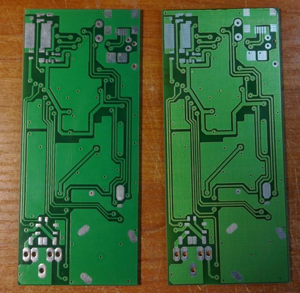

Что бы воодушевить форумчан на эксперименты с металлизацией выкладываю еще несколько фото.
Товарищ прислал мне плату Хамелеона изготовленную в Резоните. Захотелось мне сделать точно такую же, но самому. Специально не говорю где что. Думаю поймете сами, но как мне кажется разница все же не существенна. :))

evsi писал(а):
Результат, конечно, не зеркало (осадок получается какого-то приятного светлого золотисто-розоватого цвета, не знаю как описать точнее), но оно, в данном случае, и не требуется.
Не совсем так. Блестящая медь означает большую эластичность. Соответственно лучше держит термоудар при пайке ну и вроде адгезия к текстолиту лучше должна быть. Последнее не существенно для осаждения только в отверстия. Я сам не пользуюсь блескообразователем. Только заказал.
Отлично получилось. Разница только в том, что на заводских платах ПОС-60 нанесён. Вот бы его ещё научиться наносить, только наличие фторборатов желание отбивает.
