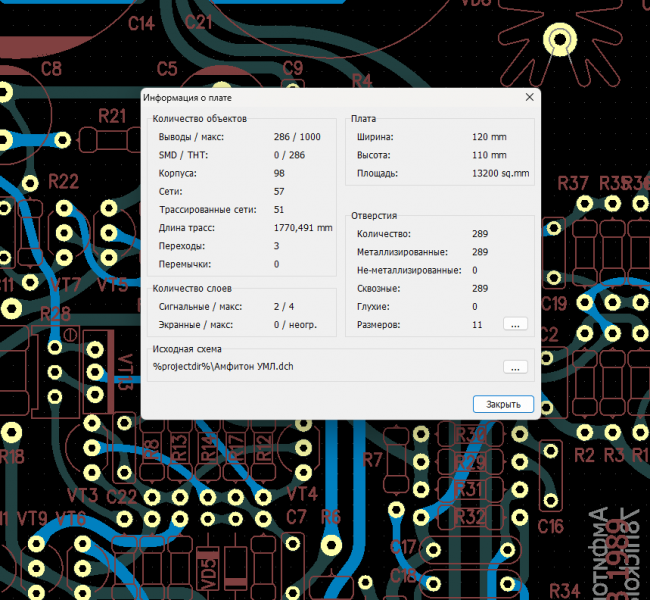

Подскажите, может кто знает.
Есть ли возможность из проги узнать количество точек паек.
Или хотя бы общее число пинов ?
Тоже задавался в своё время таким вопросом . Ответа из программы "в лоб" не нашёл. Потом пришёл к мнению, а зачем это надо? Если заморачиваться на что-то большое, то и САПР нужен уже другого уровня, профессиональный и дорогой. Для освоения основ проектирования DipTrace - самый простой вариант.

Файл- Информация о плате
Спасибо за информацию. Как всё просто! :facepalm: :beer:

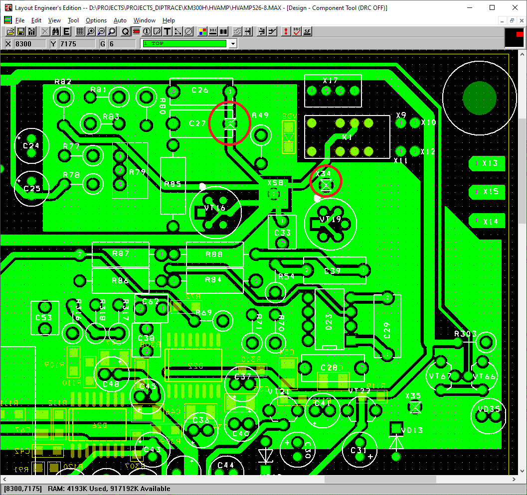

Всем привет.
Пользуюсь Diptrace 2.4.
Можно ли сделать изолирование трасс от заливки с тем же именем, также, как это реализовано в Orcad? Diptrace делает единым целым трассу и заливку с одинаковыми именами, но мне нужно, чтобы соединение заливки было с теми отверстиями, где я захочу. Что касается отверстий, то это сделать можно правой кнопкой по отверстию и далее "Соединение с заливкой", а вот для сегментов трасс ничего подобного нет.

Всем привет.
Вот как это выглядит в Orcad:
Красным отмечены отверстия соединения заливки с сетью
изолированные трассы Orcad.png [121.94 KiB]
