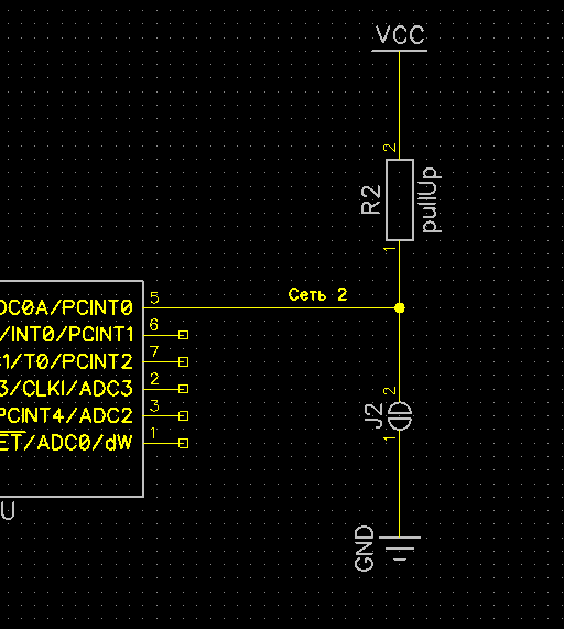

ничего не надо побеждать!. У вас перемычка постоянно замкнута, замените корпус с нормально разомкнутыми контактами.

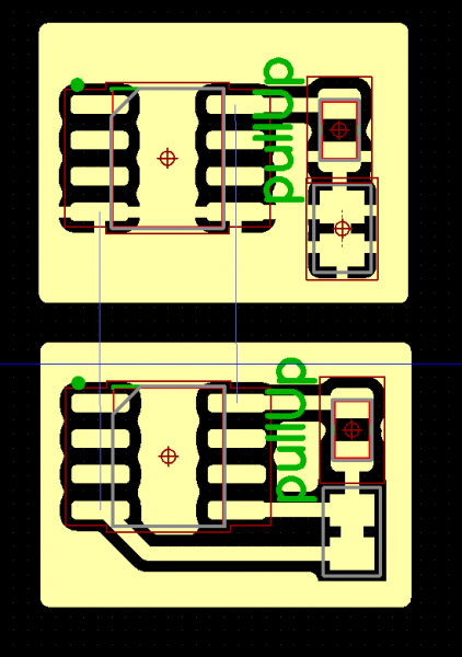

Файл с исходниками приложил. Если знаете, как победить, научите!
Как это победить программно, я не знаю. В любом варианте соединённые медью участки схемы объединяются в одну сеть, и это не побороть. Но, если вам "ехать", а не "шашечки", есть такой путь.
1. Создаёте свой компонент, вот только в редакторе корпусов надо сделать две площадки, между собой не соединённые,
и пронумеровать их обычными номерами - 1 и 2. И в редакторе компонентов не надо извращаться, точно также - выводы 1 и 2. После этого сети не будут объединяться.
2. После разводки схемы, и сравнении со схемой можно заливать медью полигоны. После заливки нужно нарисовать перемычки в этих джемперах. Программа будет ругаться про объединение сетей, надо соглашаться. На заливку это никак не повлияет, а гербер файл получится таким, как надо.
Сравните. Верхняя - ваша плата, нижняя - по "моему" способу сделанная:
Во всяком случае, так поступил бы я. Конечно, после таких махинаций проверку на соответствие схеме плата не пройдёт.
Единственный минус - при попытке обновить заливку все рукоблудства превратятся в тыкву. И надо будет из предварительно сформированной схемы, где ещё нет заливки, и стоят наши "перемычки" без перемычек, заново формировать заливку, и рисовать недостающее.
P.S. Я бы вообще вместо такой перемычки ставил бы сопротивление "нулевое" 0805 или 1206, и всё. Надо перемычку замкнутую - впаял, не надо - выпаял. :beer:
Так мне и надо, чтобы я после производства получил плату с НОРМАЛЬНО ЗАМКНУТОЙ ПЕРЕМЫЧКОЙ!
Если потом когда-то ее понадобится деактивировать, то делается это разрезанием соединительной перемычки из меди.
Таки перемычки есть и применяются разными производителями. О разомкнутых перемычках я слышал и применял неоднократно!
Я не новичок, если что. И программой этой пользуюсь давно, к сожалению...
Я просто не пойму, это косяки разработчика или недоделка их софта в части трассировки плат? Не доделали ограничения на такую трассировку. К сожалению я не знаю, как это делается в Альтиуме, но наверняка там есть разделение сетей. Ибо данные перемычки имеют место существовать

Можно так, но будет ругаться DRC. В принципе эта ошибка ни на что не влияет, и на заводе сделают перемычку "запаянной".

serg_svd
А как ТАК? КАК вы это сделали?
P.S. О, получилось. :) Плюс в том, что заливка происходит, как надо и при обновлении.
Тоже так пробовал, но думал, что есть выход без ругани DRC

serg_svd, а чем не подходит запаиваемый джампер? (когда припоем соединяются 2 площадки)
Тем, что по дефолту перемычка нужна замкнутая на общий. При монтаже, это лишняя точка пайки. Кроме того, если эта перемычка будет замкнута при производстве платы, то, наоборот, можно сэкономить на подтягивающем резисторе. Он нужен будет только если перемычка будет разрезаться. А это уже осознанное действие и проблема с повисшим выводом всецело будет лежать на плечах того, кто резал перемычку.
А вот если перемычку паять, то, желательно и резистор подтягивающий ставить во избежание неопределенного состояния вывода МК.
Надеюсь понятно объяснил
