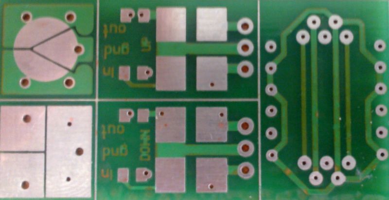

diod78 писал(а):
реактив для лужения с ебэя
думаю это вариации такого состава. (из книжки Федулова, Многослойные печатные платы, 1977год, ст.174)
есть возможность у кого то проверить на практике рецепт. химия такая вроде не в дефиците должна быть..

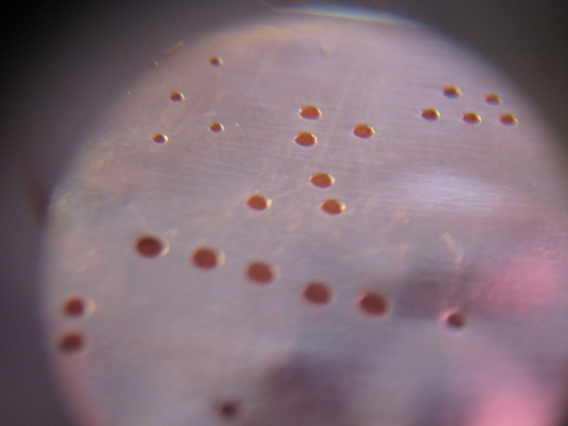

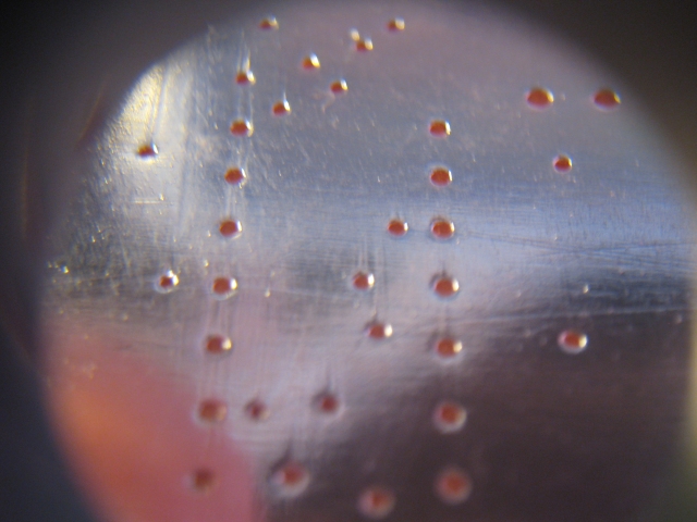

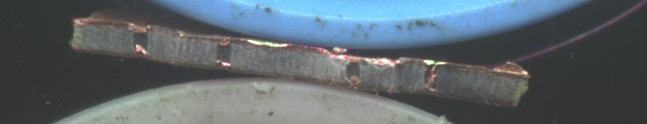

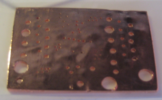

Добрался я до самодельного графита.
Как и полагается первый блин комом. Множественные "собачьи кости", большинство отверстий металлизированы не до конца, диаметр дырок значительно уменьшился. Но есть и те, что нормально получились. Вероятно недолил кислоты и дал много тока, а может еще чего.
Электролит делал простейший: купорос, кислота, вода и немного спирта.
Заметил одну бяку: когда кладешь плату в электролит, то в дырках часто остаются воздушные пузыри. Кто как с этим борется? Может ультразвуковую пищалку туда приделать чтоб пузыри выгоняла?
Вот пару картинок того, что у меня сегодня вышло.
шлиф.jpg [13.46 KiB]
проба.jpg [54.01 KiB]

По отверстиям видно что вы плату слабо качали, либо не качали совсем. Ультразвук тут не поможет, надо во время процесса гальваники плату просто постоянно качать, для доступа свежего электролита к отверстиям. Графит в принципе не плохая технология, но адгезия и трудозатраты с ним не очень как то. Попробуйте гипофосфит, очень технологично. Нужна только печка, ну и небольшое количество довольно доступных, и самое главное не токсичных реактивов. Аммиак разве что воняет.

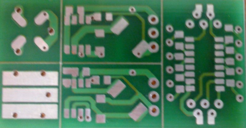

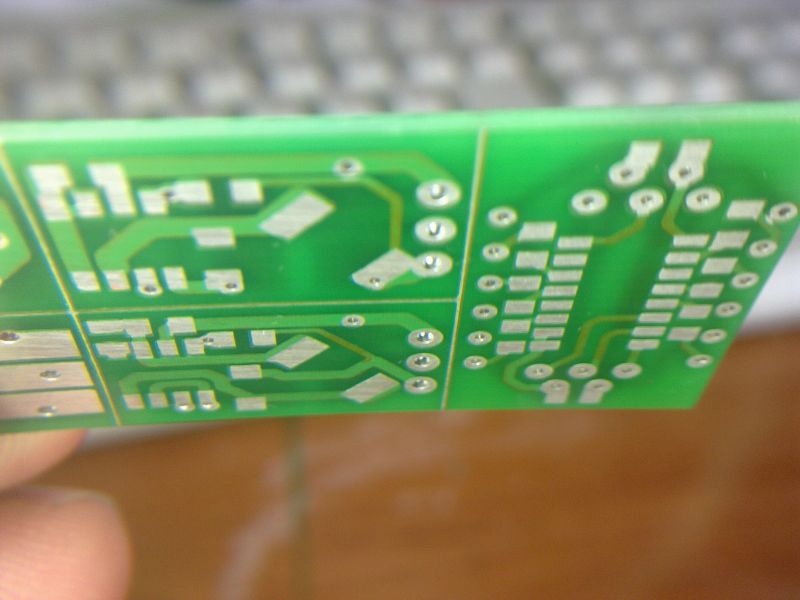

Примеры для того и выкладываю. Что бы форумчане видели, хорошие платы можно сделать и на коленке. Но что то активные участники темы пропали. Лето видимо, один я получается платки ваяю :)) Вот кстати вчера сделал. Мульти плата так сказать. Перегрел маску, медь под ней потемнела.

mial
Так я только и делал, что туда-сюда качал платку во время гальваники. Но пузыри воздуха от этого не исчезли.
Сегодня уменьшил ток, долил кислоты и попробовал еще одну платку. Покрытие стало менее зернистое и более пластичное.
-дырки 2мм - металлизация норм;
-1.5мм - в одном месте есть деффект(часть отверстия не покрыта);
-0.9мм - получилось всего пара отверстий.
Однако в крупных дырках присутствуют какбы комочки меди, такие шарообразные наросты. Чтобы это могло быть?
В целом я с вами согласен, смачиваемость электролитом у нанесенного графита не слишком высока. Возможно и это является одной из причин.
Еще хотел спросить. Вот для плат приводится плотность тока 1.5-2А/дм2. Это на единицу рабочей площади меди или площади платы?

Ток рассчитывается исходя из площади поверхности покрываемого медью объекта. Если плата 10*10 см, то площадь поверхности соответственно 2 дм

uk8amk
У меня никогда не было такой проблемы как пузыри воздуха в отверстиях. Но у меня электролит с блескообразуещей добавкой, возможно она увеличивает смачивающую способность электролита.

Отец мне вчера подсказал хорошую идею. Резиновая груша с трубочкой. Набираем электролит и струей орошаем дырки. Пузыри уходят, правда вместе с ними смывается и часть графита. Надо теперь придумать, как закрепить графит, клеем дырки помазать чтоли..

mial
А переходные маской специально не закрываете? Чтоб пропаять можно было?
И параметры платы какие? Дорожка/зазор, диаметр переходного и сверло для него.

Я закрываю переходные. Обычно развожу с нормами 0,2/0,2, переходы сверлю 0,4-0,5, поясок 1,2. Да, пользуюсь гипофосфитом, а не палладием, как mial. А, и маска у меня - однокомпонентная УФ отверждаемая.

kison писал(а):
mial
Да, вдруг надобность такая возникнет. Можно конечно и закрыть, в отверстие все равно маска не попадает, закрыт будет только поясок.
Переходы в основном сверлю 0.5 - 0.4, делал на пробу и 0.3, тоже получается. Гипофосфитом правда 0.3 не пробовал. Поясок 1-1.2 мм. Дороги в основном 0.33, 0.2 тоже без проблем выходят, но редко надо такие нормы, 0.33 в основном хватает.

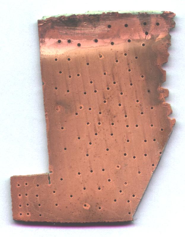

Попробовал бутиндиол, металлизация 100% :))

Теперь немного о веселом. :)))
Пока готовил добавку электролита, решил поэкспериментировать, как влияет на гальванику избыток некоторых реактивов.
Заложил в электролит двойную порцию соли и блеска, видимых отклонений по качеству металлизации нет. :)
По причине плохого настроения решил поиздеваться над технологией и сделал экспресс-меднение. :)))
Зачистил наждачкой плату, промыл водой из-под крана (вода не обычная водопроводная, а из пруда, не очень чистая и несколько ржавая, встречаются микро- и не очень организмы :))) )
Не обезжиривал, окунул на секунду в активатор, стукнул платой о стену чтобы выбить из отверстий лишний раствор, не просушивая запихнул в печку.
Через семь минут текстолит стал вздуваться от высокой температуры, вынул, прошкурил оставшиеся подтеки активатора, снова промыл водой из пруда, бросил в гальванику.
Решил поиздеваться дальше - дал ток 5А/дм, плату не покачивал, через 15 минут вынул, если не считать несколько незаметаллизированных отверстий, то внешне качество металлизации даже лучше. :shock:Изображение
Не понял отчего такое приличное качество - то ли бутиндиол, то ли полнолуние. :)))
