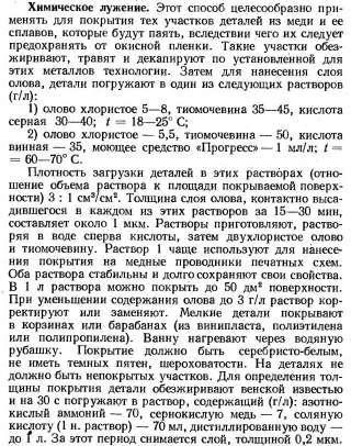

Кстати, по поводу приготовления хим.олова, вот нашелся порядок в книжке
