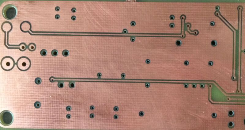

Народ вот у меня появилась не так давно проблема: недотрав меди на некоторых участках платы, причем с одной стороны, дичайший брак. С другой - нормально. Уже второй раз такое, раствор не первой свежести но и не старый, до этого было все хоккей. Делаю фоторезистом. Грешу на текстолит.
Раствор 250 гр аммония на 500 мл воды (много?). Подогрев, бульбулятор все присутствует. Фото убитой платы прилагаю. Причем с другой стороны почти все стравилось норм.
Брак:
Нормальные дороги на другой стороне:
Проявитель не отработал, либо изношен, либо неправильно приготовлен. Чаще всего недодерживают, потому что тяжело определить окончание проявления - цвет несмытого почти прозрачный, маскируется под цвет платы. Я обычно в проявителе еще и кисточкой средней жесткости чищу для надежности (без фанатизма на мелких проводниках/зазорах). Если проявитель неправильно работает в зазорах остаются его лохмотья и травитель плохо проникает под них, отсюда и брак. После проявителя нужно обязательно класть плату в кювету с едва теплой водой и снова промывать с кистью - только потом в травитель... У Ордула визуально очень сложно определить конец проявления, особенно на мелких зазорах, т. к. цвет пленки почти прозрачный на них...

Пару раз сталкивался с подобным, но у меня все-же стравливалось до конца, просто одна сторона травилась раза в 3 дольше второй, при том что открытые участки были примерно одинаковой площади.

Было такое, если фоторезист из баллончика, то он недосвечен (неравномерно нанесен слой), поэтому недосмыт.
Концентрацию аммония я делаю 250гр на 2 литра!

Спасибо ответившим, теперь склоняюсь к мысли что действительно я накосячил с проявкой. Проявлял как обычно, пол чайной ложки кальцинированный соды на 200 мл воды примерно. Но, не помогал кисточкой как раз эти два косячных раза. Просто полоскал плату. Резисторы сошёл бодро, на вид чисто, но, как правильно заметили, видимо осталась пленка невидимка. Потом просто промыл плату в чуть тёплой проточной воде и бросил травиться. Когда помогал кисточкой косяков нбыло
Добавлено after 1 minute 32 seconds:
Концентрацию аммония разбавил до 300 грамм на лито. Вообще пишут про 250 гр на 500 мл

Прошлый раз была температура +23, платки лежали на дне, фольгой вверх (первый раз так попробовал) и травление заняло 40 минут. Скорее, это из-за травления фольгой вверх, а не из-за температуры.
Так и есть как с персульфатом так и с другими растворами - нижняя фольга травится гораздо быстрее чем верхняя т. к. когда фольга к верху то продуктам травления деваться некуда вот они и тормозят процесс травления.

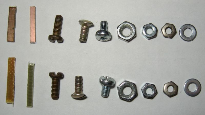

Ранее я уже писал о странном запахе от раствора персульфата с солью:
https://radiokot.ru/forum/viewtopic.php ... 7#p3831117
и о активно ржавеющей крышке
https://radiokot.ru/forum/viewtopic.php ... 8#p3868578
5 дней назад я обнаружил сюрприз в полке этажерки, которая задвигается стеклами из оргстекла (каламбур, однако), и где у меня хранятся разные около-химические вещества (растворитель, бензин, керосин, едкий натр, трилон Б, персульфат в сухом виде и в виде раствора, Мистер Мускул, несколько банок с чернилами для струйника и с тонером для лазерного принтера). Сюрприз заключался в том, что свежекупленная металлическая банка ЛИТОЛ-24 заржавела по всем швам и ржавчина начала разрушать уже и места, которые покрыты лаком (или чем-то подобным):
Причем, сфотографировал я эту банку уже в отмытом виде, т.к. на швах выросла "борода" и она очень сильно пачкала все вокруг. Поставил я туда банку несколько недель назад. Рядом с ней находилась и пластиковая баночка с раствором персульфата.
Появился повод провести дополнительную проверку, т.к. одно дело если заржавела крышка тары, в которой хранит раствор, и совсем другое дело если "страдают соседи".
Взял "каждой твари по паре":
Одну порцию поместил в закрытой полке этажерки, а вторую внутри пластиковой емкости по соседству с баночкой, в которой налит раствор персульфата:
Без малого 5 суток спустя, мелочевка из полки этажерки все так же блестит, а вот содержимое емкости с баночкой персульфата выглядит паршиво:
Обратите внимание на маленькие рыжие капли на СССР-овской гайке с хиленьким покрытием и вид кусочка фольгированного стеклотекстолита:
Состав раствора:
50 мл вода из фильтра обратный осмос, т.е. близкая к дистилировке.
10 грамм персульфат.
5 грамм крупная каменная поваренная соль (не йодированная).
У беленькой баночки крышка закрывается не очень плотно. Специально такую выбрал, чтобы не сорвало крышку, т.к. здесь писали что раствор выделяет газ, но, якобы, не опасный.
Кто-нибудь может точно вычислить что за агрессивные пары так активно "выдыхает" раствор?
