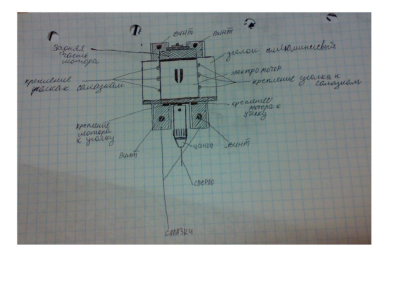

Подвижную часть придумал, осталось придумать неподвижную часть... даже не знаю, как ее выполнить, как каркас должен выглядеть...
1518.jpg [127.36 KiB]
Не умеешь - не берись, но не взявшись не научишься...

чот я не понял. нафига ты чот там придумываешь если Бригадир полностью до винтика показал свой станок

мне нужна неподвижная станина, а не такая как у Бригадира.
мне чисто для сверления ПП. и все. Больше ничего. Фрезеровать ничего не собираюсь. :)

а что сложно взять только Z от станка Бригадира? я не понимаю. Да может слегка упростить... но куда уже упращать - можно потерять жёсткость

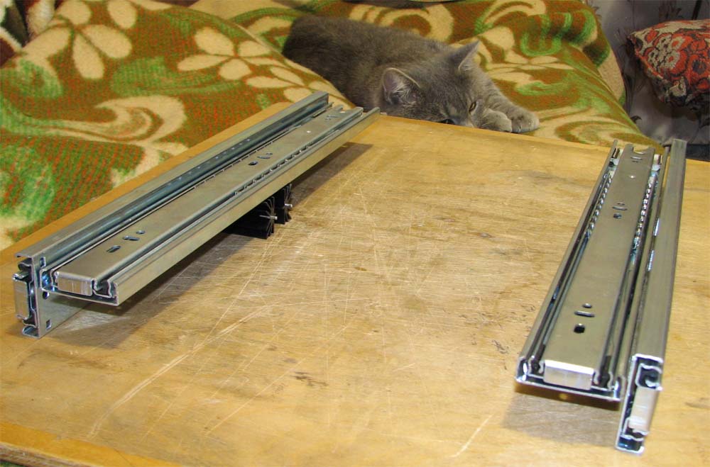

сфотай, пожалуста салазки. Не верю, что люфта нету... :))

Люфта нет - сделано просто: обоймы салазки сделаны в виде П, и имеют небольщое пружинящее свойство("натянуты" - это чувствуется, когда собираешь её: вталкиваешь внутреннюю обойму во внешнюю и шарики как бы разжимают внешнюю обойму.)
Вот смотри сам:

Brigadir писал(а):
Люфта нет
Если внешняя обойма поджата, без нагрузки люфта и не будет.

Правильно Норман говоришь, да и перегрузить(разжать, разболтать) очень сложно. В общем для сверлильного годиться, для фрезерного по металлу: у меня сомнения. Хотя есть в продаже аналогичные салазки помощнее: они шире, более крупные шарики, но и цена у них заоблачная - более тысячи рублей/пара.
А пара скольжения(круглые и "ласточкин хвост" изначально уже люфт имеют, иначе они зажаты будут и не двигаться(там зазор примерно 0,03-0,04мм для смазки)
