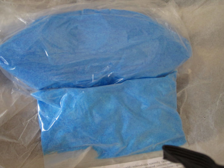

СообщениеДобавлено: Сб апр 28, 2012 11:05:22
Рейтинг сообщений: 171
Зарегистрирован: Вт сен 23, 2008 19:36:10
Сообщений: 538
Откуда: Магнитогорск
садовый купорос бледнее, Ч, более насыщенный синий
Комментарий к файлу: купорос Ч и "Садовый"
IMG_7050.jpg [67.84 KiB]
СообщениеДобавлено: Сб апр 28, 2012 12:33:31
Карма: 94
Рейтинг сообщений: 2204
Сообщений: 3254
Откуда: Боровичи, Новг. обл.
psychos
Я думаю это не показатель. У меня сейчас есть Ч разных фирм, Вектон и НеваРеактив, они разного оттенка, и ЧДА, он тоже отличается, Видимо это от партии просто зависит. Вот еще, есть Ч НеваРеактив, фасовка 1 кг. и 0.5 кг. Они тоже по оттенку отличаются.
P.S. Народ, давайте делитесь своими наработками. Я сейчас в небольшом затыке. Не знаю даже какой даже дальше технологии придерживаться. С гипофосфитом или с палладием. Вылил все свои электролиты. Так как засраны сильно, а отфильтровывать лень :) . Благодаря vlad465 удалось достать полипропиленовой ткани. Попробую ей пофильтровать :)) новый электролит, и наконец аноды засуну в чехлы. Правда не знаю как их сшить или запаять паяльником, попробую отчитаюсь тут :))
7.05 Сделал чехлы, по кругу оплавил зажигалкой для газа. Не очень прочно, но держит вполне нормально. Делал плату, раствор активирования на основе палладия пока работает, 3 недели уже ему. Металлизация после гальваники 100%, отверстия от 0.4 мм. до 2 мм.

Медный купорос темней если в нем больше влаги.
Если его хорошо просушить (прокалить) то но становиться почти как обычная соль.

Насчет медного купороса - чем больше влажность, тем он темнее.
Насколько я помню, пропуская обычный спирт через обезвоженный (прокаленный) медный купорос получают абсолютированный спирт (около 100%), который при контакте с воздухом набирает из него влагу и снова становится 96%. :(
