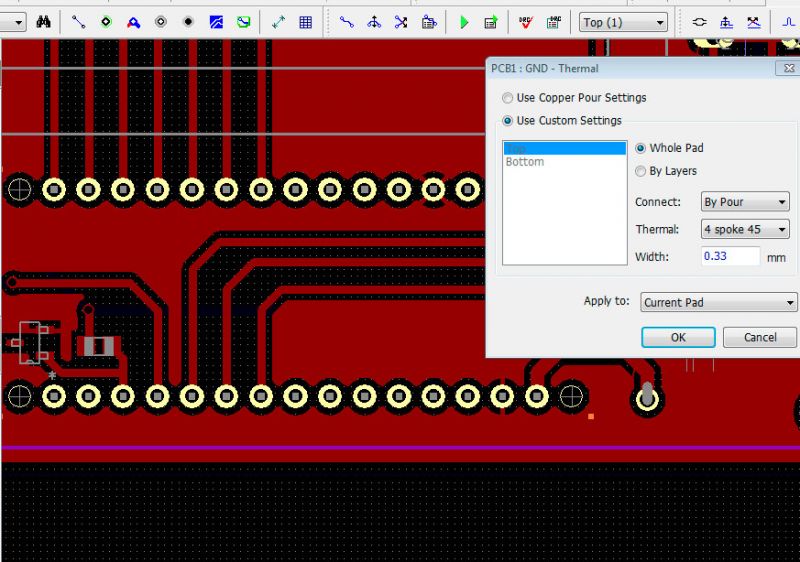

Подскажите почему нет термобарьеров с сетью GND Изображение

у меня работает, если задать их для КП

Правой кнопкой на вывод. В меню - Соединение с заливкой. Выставляете нужный вид соединения. И после этого обязательно обновите заливку. Появятся термобарьеры. И разведите нормально, у вас на плате полно связей.

В свойствах полигона нужно установить тип соединения (если на плате есть смд, то отметить соответствующий чекбокс). Если полигоны находятся на обоих сторонах платы, то и на противоположной стороне, в свойствах полигона, нужно сделать тоже самое..
А что это за полигон за границами платы?

Да, можно и так. Я вообще то всегда так и делаю, почему пошел окольным путем - не знаю. :))

Всем спасибо, помогло "обновить заливку" :shock:

возможно, глюк.

timer32
Там два полигона. Один без термобарьеров, другой (который расположен за границами платы) с термобарьерами.
Нужно удалить (совсем) тот, который за пределами и настроить оставшийся.
