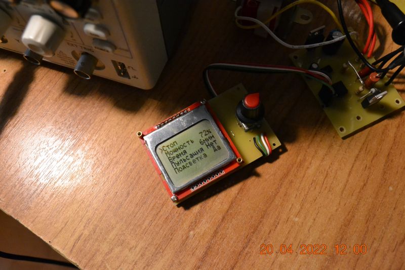

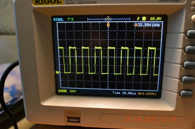

Собрал таки ванну,запустилась сразу если не считать изменение полярности ланжевена.75% мощности транс 45градусов дросель 65,транзисторы 55.7минут работы.Вода почти вскипает.
Чистота резонанса 32,5кгц.
осциллограмма это переход транзистора Э-К.

Вообщем оказалось не все так радужно как в первый раз,шума много толку никакого.Подключил головку ланжевена к генератору синуса через резистор в 50к,максимальная амплитуда на головке 44,4-44,7кгц на генераторе 44,4-44,7 кгц.Емкость в ванне на половину,емкость ланжевена 3685pf.Дроссель у меня на 4,650mH,если посчитать частоту резонанса то индуктивность дросселя явно должна быть меньше.Буду экспериментировать короче.Головку заказывал на 40кгц 60w.
Ps.все выше сказанное справедливо для схемы со стр 4,без регулировки напряжения с конденсатором 100мк400в.
