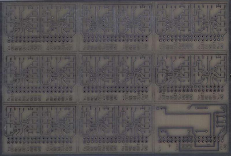

зы.. Не рассказывайте "сказки" про плёнки- я их перепробовал МНОГО, сейчас печатаю фотошаблоны на плёнке Ломонд 0703415, до этого печатал на Ломонд 0705415 (это для лазерников)
Пробовал печатать на струйнике- на плёнке Ломонд 0708415 - нормально, но, поскольку у меня принтер не с пигментными чернилами, то шаблон получился более прозрачным, чем из- под лазерного принтера..
А так- ВОТ:
Переходник под TSSOP16 (0,65 мм шаг выводов)
Плата с шагом 1,27:
"сборка" размером примерно 160х100 мм..

Почему отпечаток чёрный? Так это уже ЛУТ
это НЕ ЛУТ, это у меня так сканер снимает, а фоторезист я ещё не смывал- если я плату делаю, то фоторезист с неё я стараюсь смывать непоследственно перед пайкой, так как платы я НЕ ЛУЖУ.
