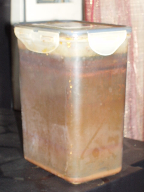

ekkl писал(а):
А, кстати, из под чего можно приспособить вертикальную емкость? Что-то ничего не приходит на ум. Пластиковых для продуктов что-то не встречал подобных.
Ну, почему? Есть пластиковые для продуктов.. Мало того, они ещё и герметичные..
P6100083.JPG [57.4 KiB]
P6100084.JPG [70.85 KiB]
Ёмкость на 1,7 литра, размер: 170 мм в высоту, 130 х 90 по "самой середине" в плане... Ещё видел точно такую же, почти в 2 раза дешевле, только на крышке надпись "Safe Fresh", и уплотнительная резинка белая
зы.. плата 10х15 см туда влезает...
