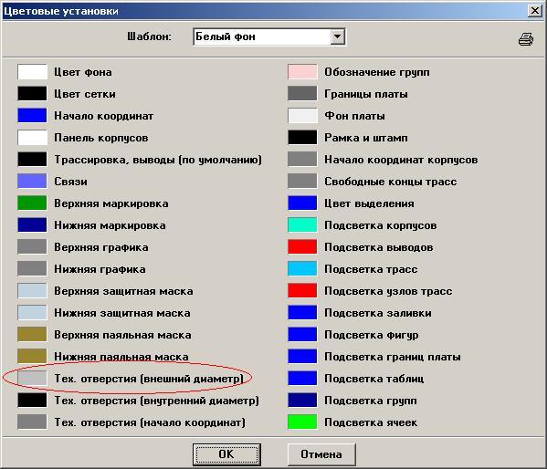

Скажите пожалуйста,как сделать чтобы технологические отверстия;отверстия у транзисторов были черного цвета.

Т.е. чтобы был виден только контур отверстия? Тогда надо диаметр отверстия сделать равным внешнему диаметру.

Мне нужно,чтобы цвет был черным,как и дорожки.А они получаются бледно-серые.

Тогда так: меню "Вид" - "Цветовые установки" - "Тех. отверстия (внешний диаметр)" - выбираем любой цвет - хоть розовый.

Спасибо.
