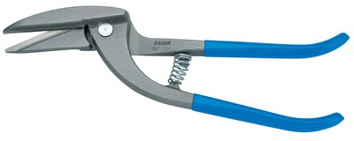

АлександрЛ писал(а):
ВОТЬ!!!!!
Я такими листы 400х500 мм режу на кусочки, а вашими больше 10-ти сантиметров прорезать проблематично.
А как они правильно называются? Хочу купить для предварительного раскроя больших листов.

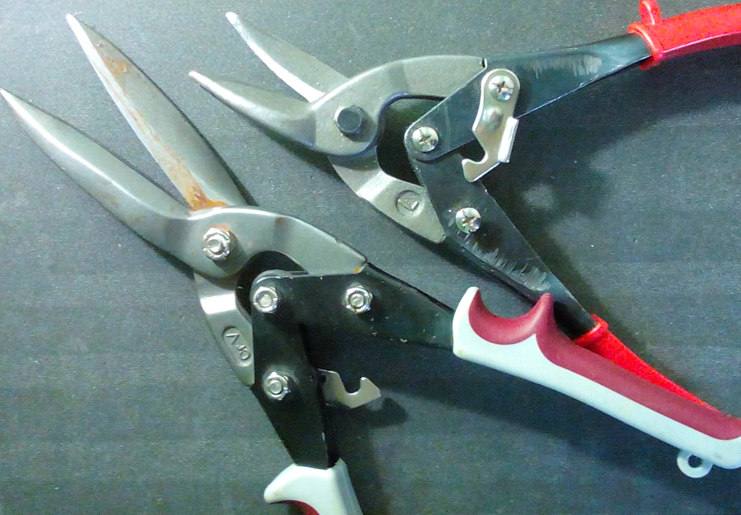

mial писал(а):
как они правильно называются? .
Называются "ножницы по металлу ПЕЛИКАН", но нужны именно такие, или похожие, тут кто- то пробовал вот такие "пеликаны"-
Изображение- говорят, что "не режут", а вот точно такие же по форме, как мои- РЕЖУТ..

Точно, я такие пробовал. Не пошли они мне. Остановился на пеликанах, что выше Александр показал. До сих пор пользуюсь, хорошая вещь.

На счёт ножниц- просто они должны быть сделаны ПРАВИЛЬНО, то есть, не изгибать сильно лист на выходе, и лист не должен после реза попадать на руки, как это бывает у прямых ножниц.
Интересно было бы попробовать "Ножницы по металлу, прямые, просечные"

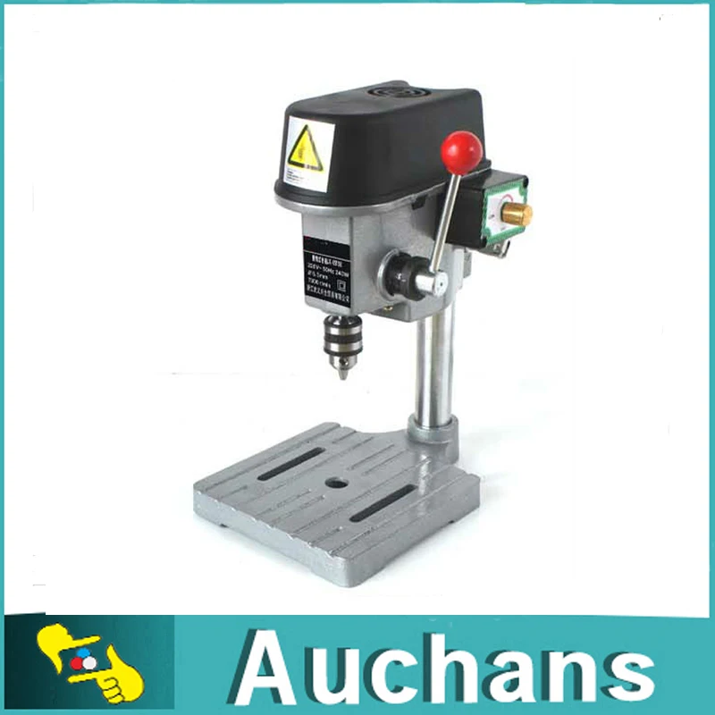

Хочу внести свое предложение. Это использование мини сверлильного станка в паре с координатным столиком в качестве мини фрезерного станка. Пока разжился только таким станочком (отлично подходит для сверление плат).
СпойлерИзображение.
Только может помешать возвратная пружина на станке, ну тут еще можно чего придумать. Единственная проблема, что я ни черта не понимаю во фрезеровке. Какие фрезы? Сколько мм текстолита заберет фреза? Какие отступы между платами делать на текстолите? И т.д. и т.п. Жду советы от знающих людей. Стоит ли игра свеч?
 Заголовок сообщения: Re: Кто как режет текстолит
СообщениеДобавлено: Ср авг 09, 2017 17:09:33
Карма: 38
Рейтинг сообщений: 618
Зарегистрирован: Пн апр 06, 2015 11:01:53
Сообщений: 3092
Откуда: москва, уфа
Какие фрезы?
"кукуруза", она же "фреза рашпильная", "corn teeth mill bit", у китайцев можно прямо искать "pcb mill bit".
какие обороты станок выдает? судя по патрону - небольшие. На маленьких диаметрах фигня получится.
