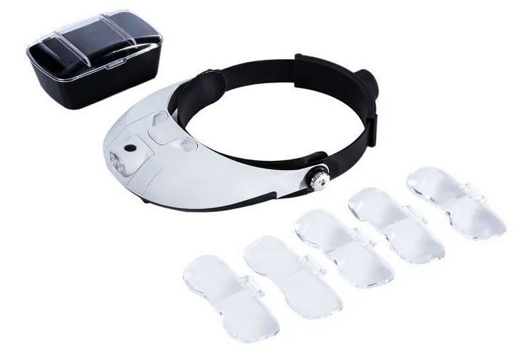

Добрый день. Себе покупал очки MG81001-G. До покупки, пайка смд была не выполнимой задачей. Сам ношу очки +1,75 и у меня маленькое межцентровое 58-60. Перепробовал в нашем радио магазине всё, что есть. А выбор там очень хороший, две ветрны. MG81001-G показались мне самыми удобными. Радовался неделю, как ребенок. В соседней двери у нас в городе ДИП и ЧИП, они как всегда на высоте, там очки в два раза дороже :facepalm:
https://www.ozon.ru/product/binokulyarn ... ab=reviews
Работать очень удобно, свои очки+линза в крайнее крепление. Когда нужно отвлечься, либо снимаешь MG, либо поднимаешь как сварочную маску. Свои очки соответственно не ищешь по столу :shock: Качество сборки на высоте, даже батарейки положили
Комментарий к файлу: очки
